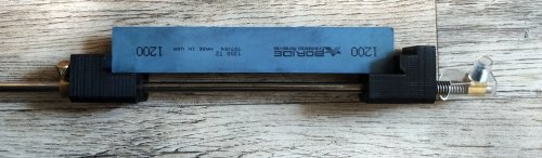

Принесли точить складник с ну очень маленьким радиусом на РК. Нашел вот такое решение с ним разобраться. Малярная лент плюс алмазная паста. Прямо на ось направляющую, благо она диаметром всего 8 мм.
В связи с этим два вопроса:
Как было сделать правильней?
Посоветуйте, пожалуйста, надежного поставщика Полтавского алмазного инструмента.
Простите, второй экземпляр фото не могу убрать:(

А можно вопрос, почему вы думаете, что сделали не правильно?
Вы применили профилированный инструмент для выполнения поставленной задачи
Можно приобретать для таких нужд профилированный абразив круглого, треугольного и т.д. сечения.
Если очень хочется точности и не использовать полировальники,  берем любой абразив и ровняем/профилируем ребро, получаем подходящий инструмент под задачу.
Можно даже без профилировки, на таком радиусе ребро камня 10мм и меньше со снятыми фасками прекрасно справиться.

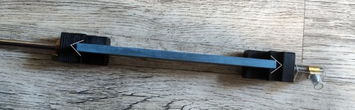

Я в таких случаях просто зажимаю борайд ребром вниз и работаю. Как то вот так, для пущей уверенности можно аля ластохвост пропилить белым нарисован, но мне и так хватает:

А ваше решение, кстати, как раз и есть более правильное. У абразива на оси есть существенный недостаток: сама ось задевает крепление ножа к станине. А поставленный раком боком бланк ничему не мешает.
При наличии отсутствия брусков правильного сечения и чтоб не снимать на них радиусные фаски можешь попробовать использовать  деревянные круглые притиры+алмазную пасту. Зажимая их в стандартных  камнедержателях.
Если заточка рекурвы нечастая и жалко перепрофилировать камень.
А в чем проблема купить узкие камни шириной 12,5 мм и спрофилировать их?  У гриндермана такие есть в продаже, КК и ОА выбирайте какие вам больше подойдут.
Проблемы купить и спрофилировать буски нет. И это самое правильное решение. Но пока они не придут,  автор вопроса может попробовать заточить имеющуюся уже сейчас тупую рекурву самопальным деревянным притиром с пастой.
Бюджетный вариант - посредством двухстороннего скотча обклеить направляющую наждачной бумагой. Точить ессесно от РК.
А что там с углом заточки твориться-то будет, там же, ткскзть, уже обратный конус, а не "прямой". Проще нулевкой карандаш обмотать и ручками пройтись.
