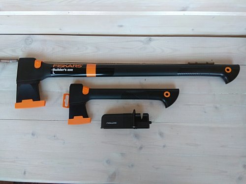

В теме про колуны я пообещал купить по акции колун Fiskars и устроить ему краш-тест.
http://rusknife.com/topic/16842-колуны/?p=698949
По характеристикам на сайте топор, продающийся на бензоколонках Neste, был атрибутирован как X21.
Но.
Сегодня, купив этот топор и до кучки маленький, я был поставлен в тупик.
Буквосочетания X21 я не нашёл НИГДЕ.
Вместо этого на ручном топорике написано Carpenters axe Small, а на большом, который позиционируется как колун на ценниках при продаже и на переводной этикетке на товаре- Топор колун, но на основной этикетке написано Builders Axe L (Large)- что переводится как "Топор строительный". Про колун- Сплиттер или что-то подобное- ни буквы.
Так что в теме про колуны писать не буду.
Устрою в свободное время краш-тест. В программе- обязательные удары "за бревно", боковые расшатывания в зарубе и адские удары обухом о колоду.
Как у "Маньяка-топориста" ничего не шевельнётся во мне, ибо этот продукт глобализации не подпадает ни в одну категорию собираемых мною инструментов.
Тоже купил эту "сладкую" парочку по акции за 3 850 руб. Фактически это х7 и х21 сделанные в Финляндии  в отличии от продающихся сейчас в у нас интернете. Это промосерия, где для удешевления было сэкономлено на отсутствии софт-татча на рукоятке (и кстати большой при интенсивной рубке натирает)  и простом чехле. Но в целом с такой скидкой я доволен, и не стал бы менять с доплатой на серию Х. Получить скол или замятие при активной рубке сушнины мне так и не удалось. Топоры бреют сразу, при нажатии кончено.  Выбирал из множества по звону.  Мне чисто для пикников.

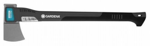

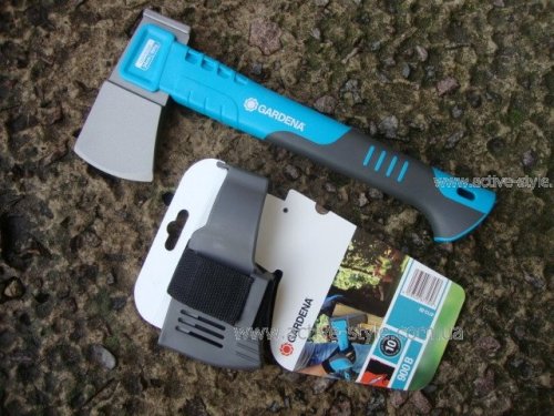

Gardena неплохие топоры делает, по тестам крепче Фискарс и конструкция более продуманная, можно обух как молоток использовать, сталь С60 получше будет.
Делает их Хускварна на заводе в Чехии по заказу немецкой фирмы Гардена, гарантию тоже заявляют до 25 лет, в зависимости от модели.

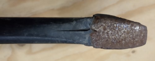

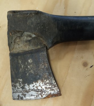

Всем привет, у пользователей возникает много вопросов о живучести пластиковых рукояток на топорах Fiskars, в связи с эти хочу показать фото топора который ПРОДАВАЛИ в финланд подразумевая его дальнейшее использование. Голова не болталась.

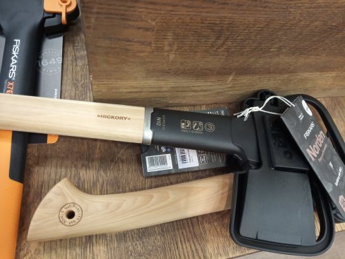

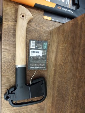

Кто-то уже пользовался ЭТИМ? Что-то новенькое? Интересно, как реализован конструктив?
Не пользовался, но в руках повертел.
Цена бодрит и заставляет положить обратно на прилавок.
