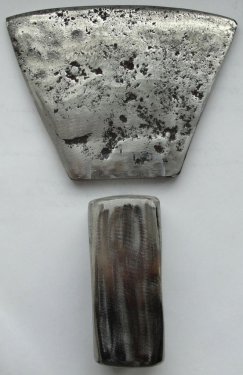

Алекс Сан написал(а):

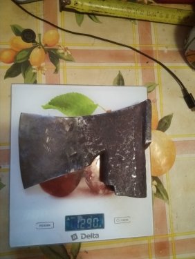

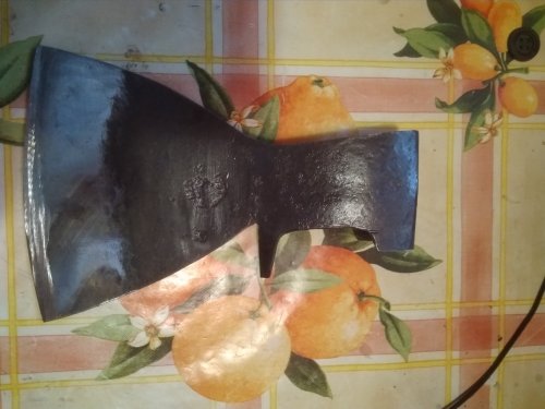

Размеры всада. 2.5 на 6 см.
При таком размере всада это вероятнее всего топор типоразмера А1. И.е. высота у исходника была 185 мм. Закалка 25 мм. В итоге при высоте 150 мм там закалки вроде как нет. Совсем. В связи с этим в том, что это рабочий топор, имеются большие сомнения. А в общем, по внешнему виду топор очень даже приятно выглядит. Удачи!
И ещё. Сучок в районе грибка. Не по ГОСТу...

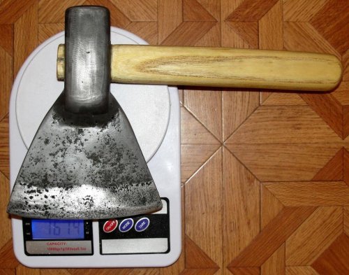

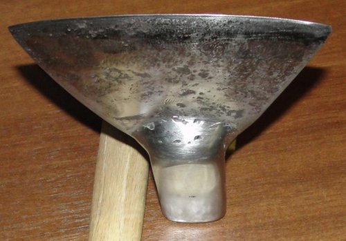

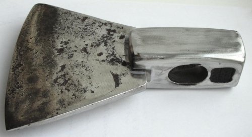

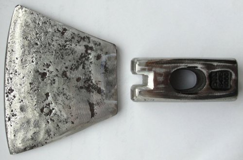

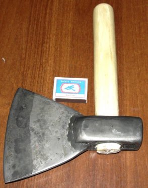

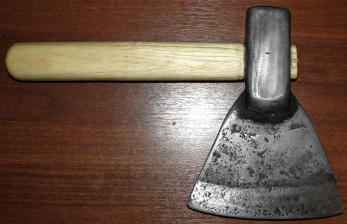

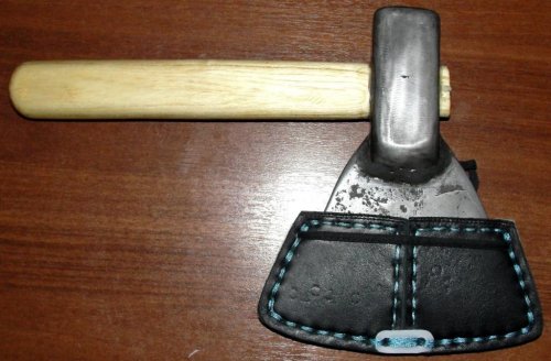

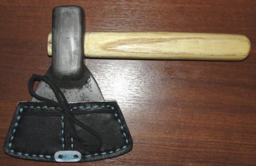

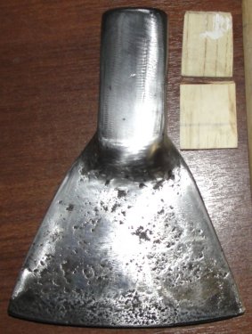

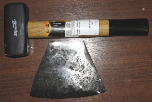

Зима длинная, времени свободного много. Решил сделать топор для рубки мослов. У меня супруга иногда их варит, а получившийся бульон использует для приготовления супа (кстати очень вкусный и наваристый получается). С размаху бить по мослу сноровка нужна, можно и промазать (да и чурбан большой нужен). Решил сделать такой топор, чтобы его можно было положить на кость в месте "переруба" и ударом по обуху небольшой кувалдочкой перереубить кость в нужном месте. Обух у обычного топора долго не протянет при такой эксплуатации. Поэтому вот такое "чудо-юдо" сделал. Исходники, кувалдочка весом 1кг. и лопасть топора (незнаю от какого и каких годов, такая на копе попалась). Вполне рабочий инструмент получился. РК 140-мм.,высота 185-мм., ручка 270-мм. (у куввалды ведь ручка?), общий вес 1600-гр..Тапками больно не бросайтесь.
В сети достаточно рукожопов, коих в качестве мишеней для тапкобросания нужно пользовать! Когда из хорошего советского БОЛЬШОГО плотника делают "облегчённый туристическо-таёжно-охотничий" огрызок с огромным всадом, например.
Здесь же сделан толковый инструмент под конкретную задачу. И сделан аккуратно, что достойно отдельной похвалы!
Пробовал уже использовать данный предмет по прямому назначению - рубка мослов?
Спасибо на добром слове!
Да, со своей задачей справляется.
