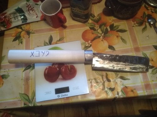

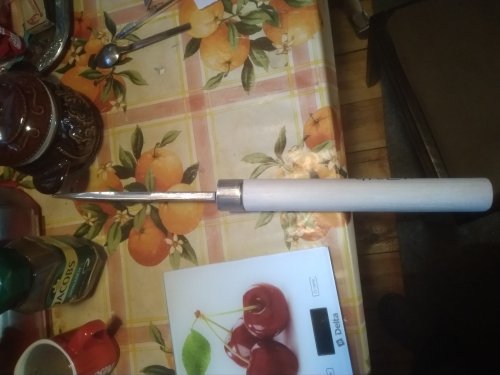

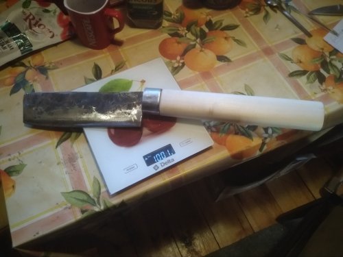

Японский топор "Ната". Подделка 100/.

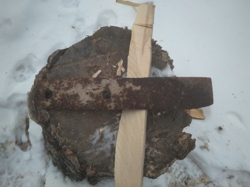

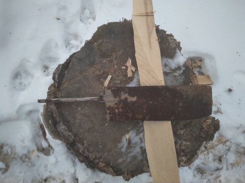

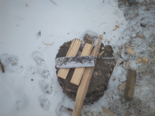

Исходник
По виду рессора, или нож от чего то)
Pavel160883 написал(а):
здравствуйте, что за исходник? что это?
Компания деталь от сельхозмашины. Что именно, не знаю. Сталь похожа на рессорную. Куется также
