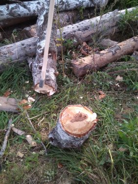

ОшТопор бригады скорой помощи "ноль три Лечебный 2 формы". Заточил- насадил. Попробовал рубить берёзу 20-25 см. Перерубил. Щепа норм.

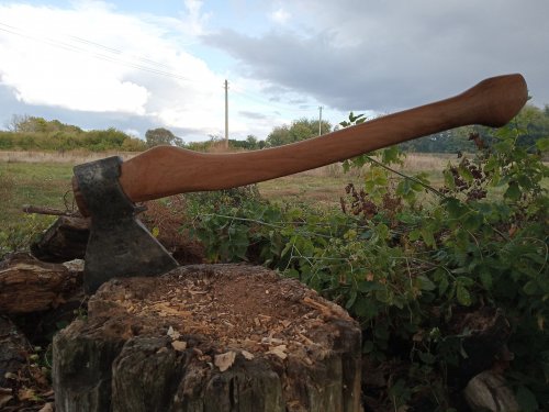

Когда годного валочника нет, а валить деревья очень хочется)). ЗиК 1964 года на длинном топорище из ясеня. Грибок хотел сделать по-изящнее, но в процессе обнаружилась небольшая трещина на конце топорища. Оставил больше дерева в грибке, чтобы ее не оголять.
Сурово!

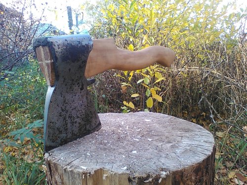

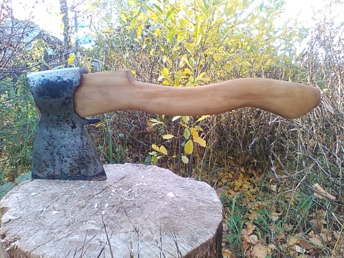

Всем доброго времени суток. До делал бедолагу. Топорище захотелось из яблони. Были поленья по 50 см., два года сушки. Но потрескавшиеся жуть как. Смог добыть немного подходящего, но очень немного. И всё же есть щели м.у. проушиной и топорищем. Миллиметр - два. Решил - будет сползать, собью и сделаю новое. А пока покрыл льнянкой, а сам топор заворонил кока-колой.
 Это называется чем кривее, тем круче?
Если нет понятия, что куда закручивать, то лучше прямое сделать.

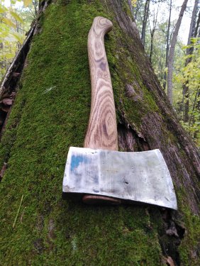

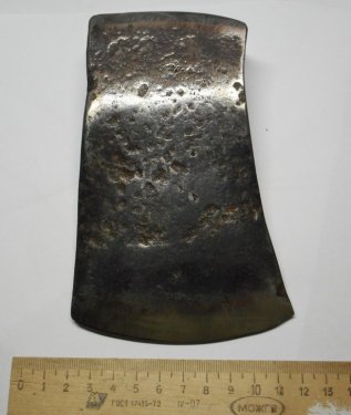

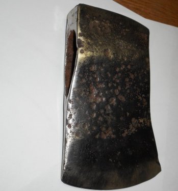

Доброго всем вечера.Решил сделать классный - рабочий топор. Хочу насадить на топорище 55 см.Будет типа универсального ,интересно как будет работать ?. Вес головы примерно 1100 гр. Будет еще стачиваться рк. Вот что пока получается. Прислушаюсь к мудрым советам.С ув.
Чтоб особо не мудрить, делай укореченую под себя, копию с армейского шведа.
Работать будет очевидно неплохо, ещё ради интереса можно протравить в кислоте, узнать сколько осталось каленой части. Ну и чехол для комплекта изготовить)

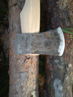

Перенасадил и выгулял небольшого шведа
