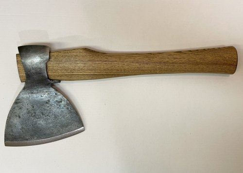

Lex4Ak8 написал(а):
Приодел иностранца, общий вес 1675 гр.
