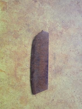

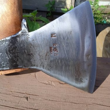

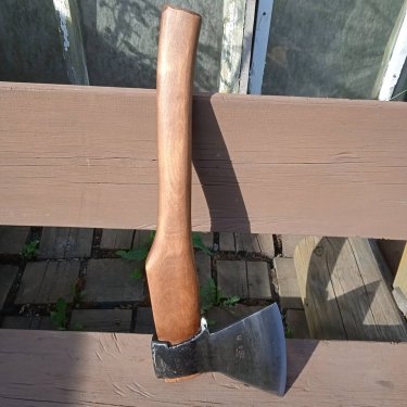

Очередной восстановленный ЗИК. Носок был отломан, да и топор уточен. На первом фото обрезанный кусок рк. Затем вварка рк из рессоры, ковка, закалка, отпуск и заточка. Топорище береза
Это Вы сами? А я рукожоп.

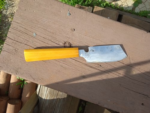

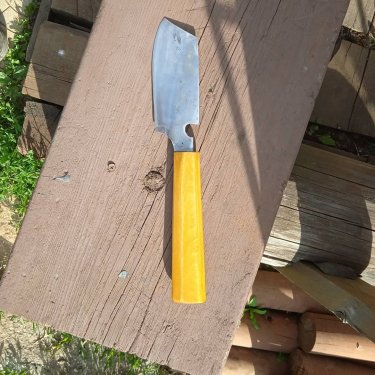

Вот такой маленький топорик получился. По мотивам японского топорика ната. Форма обусловлена формой детали, из которой был изготовлен топорик. Ковка-слесарка-закалка-заточка-насадка. Режет хорошо, рубит не очень - только тонкие палочки. Топорище береза, покрыто морилкой и льняным маслом)))
