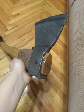

Ren Ren написал(а):
Иначе представлял себе вяз. Это точно он?
 Его, вяза, видов двадцать. И древесина очень разная.
Отличный гибрид. Лучшее от обоих доноров!
Здорово вышло!
Хорошо получилось! У меня Пуласки от Трупера, на длинном топорище - это вообще другой инструмент. Иногда надо и на коротком.
Чутка спустить торцы на пожилинах,   по всему периметру, и ваще бомба будет!

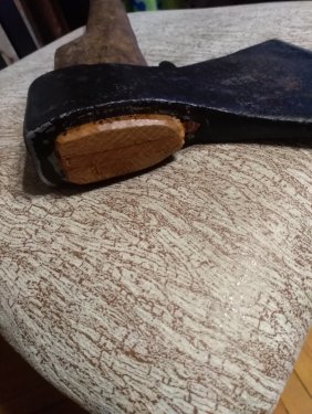

Добрый вечер, господа. Хотелось бы поинтересоваться вашим мнением по такой вопросу – на сколько должно выступать топорище над проушиной сверху. Я при изготовлении топора стараюсь оставить от 5 мм и выше. В принципе не помню, что бы топорище у меня хоть чуть чуть, но не выступало. Я считаю, что если оставить сверху то при расклинивание получается конус, который дополнительно не даст соскочить голове.
При этом, просматривая работы участников форума трудно не заметить, что многие заподлицо срезают топорище, и оно не выступает совсем, а многие производители топоров вообще углубляют и сверху заливают «секретным» составом. От сюда и вопрос – как лучше и сказывается ли это на сроках эксплуатации, при прочих равных составляющих.
Только, господа, прошу вас сдерживать эмоции и не реагировать грубо на сообщения, которые противоречат вашей точки зрения. Но это только просьба…
Если это обсуждалось, то прошу указать тему или страницу.
С уважением.
Я тоже оставляю сверху выступ. Величиной примерно +-5мм. После расклинивания четко видно, как «щечки» топорища раздаются в стороны дальше границы всада. А это хорошо, имхо, т.к. уже точно топор не слетит.
Оставлять обязательно! И не менее 7-10 мм. Помимо воспрепятствованию соскоку головы имеются дополнительные плюсы:
  - удобно отпиливать излишек ножовкой, не задевая металл головы
  - удобно поддевать плоский металлический клин при его извлечении при ремонте-перенасадке через выступающие боковые щели

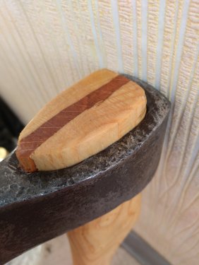

Во:
Я тоже так делаю, но в основном использую деревянные клинья

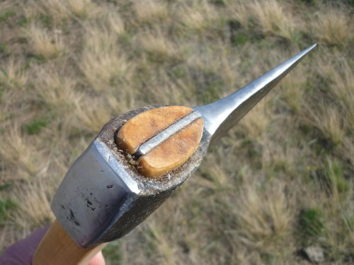

Насадил мясницкий топор нашего камрада.
Топорище - граб (ИМХО, хорошо подошёл для этой цели), клинья - клён.
Морилка - отвар чаги.
