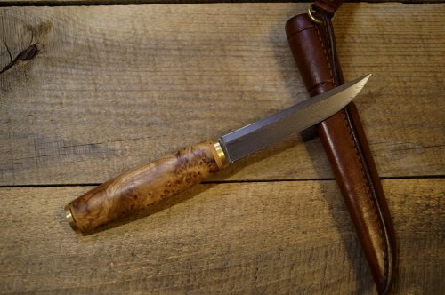

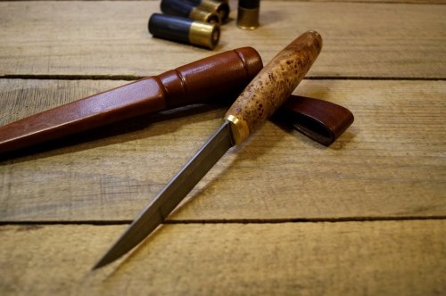

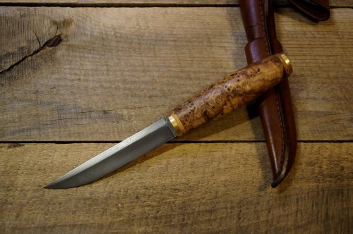

Нож по мотивам фински томми.

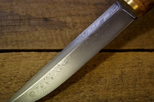

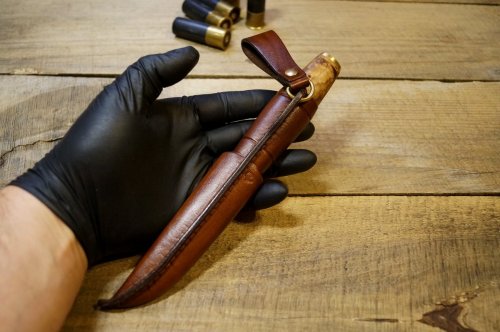

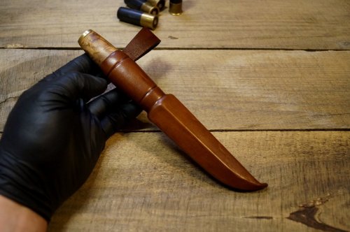

Клинок дамаская сталь х12мф + р18 , рукоять кап вяза, проставка береста, больстер латунь, сквозной монтаж. Ножны кожа рд, пва, вкладыш.
ТТХ:
Длинна клинка 120мм
Высота клинка 18мм
Толщина клинка 4 мм
Твердость клинка 60ед
сведение клинка 0,2мм
Длинна рукояти 110мм

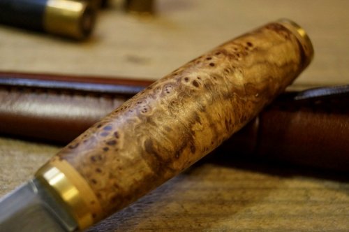

Аккуратно, чистенько. Ноженки аще класс! Традиционно не понравилась береста перед больстером (так как категорически предпочитаю или канавку или ступеньку)  и вот это:
Рикассо на одном уровне. Как по-мне так эт только для кинжалов. А тут... Даже если "по-мотивам" томми - я б хоть фальшак прогнал насквозь(хот надо б и спуски тож, томми же ж) Понятно, что больстер подгонять сложнее, ну тут уж....
Все ИМХО. С уважением.
Отличная работа!
Ну а рикассо... да хрен с ним.
Возможно Вы и правы...  Нож себе. Что то так захотелось. Ведь не дурно же?!
Оборотень написал(а):
Ведь не дурно же?!
Ну я ж написал - чистенько, аккуратно. Хорошая работа.
Действительно -не дурно. Люблю Томми странной нечеловеческой любовью.
Можно подробней разжевать, что не понравилось в кружке выделенном Ленинградцем.
Володь, я ему говорил, я ему почти грозилъ!!!;) А он я себе, я себе... обманывает наверно... Но действительно как то поперёк глазу энто тупьё... Хотя 99 чел. из ста скажут за#бательский нож!
Он написал, что верхнюю грань (фальш) нужно было продолжить до больстера. Без захода на тупьё, которое и на уровне фальша, и на уровне спусков представляет одну плоскость. То есть тупьё это в сечении должно получиться "домиком".
А ещё лучше - ромбиком. То есть и спуски продлить до самого больстера, совсем без рикасссо этого, без тупья.
Вообще, - ЗАМЕЧАТЕЛЬНАЯ РАБОТА! Шикарный нож!
О! Виктор Михайлович нарисовал уже
