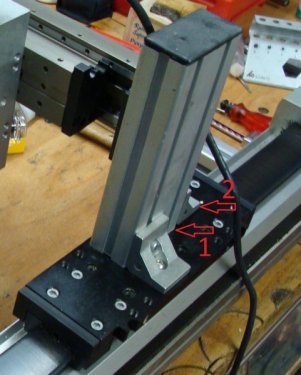

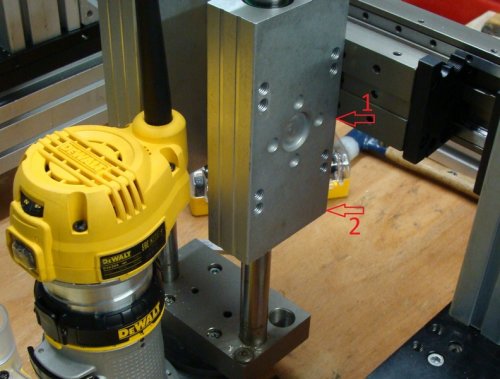

Вопрос: с чем связано низкое крепление блока подшипников? Почему точка 1, а не точка 2 (с понижением высоты установки траверсы)?
И почему стойки крепятся посередине (точка 1), а не смещены в сторону точки 2?
При креплениях в точках 2 вроде-бы немного поменьше должны быть нагрузки на "ходовку"?
@biser Игорь привет!
Такие положения крепежей связаны с тем, что на деталях уже имелись штатные отверстия, которые случайно совпадали. Так как это первый опыт, то я сильно не обращал внимание на этот момент. Да и сама приспособа ( линейные направляйки в том числе) довольно-таки массивно сделана и способна выдержать немалые нагрузки.
