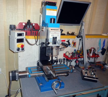

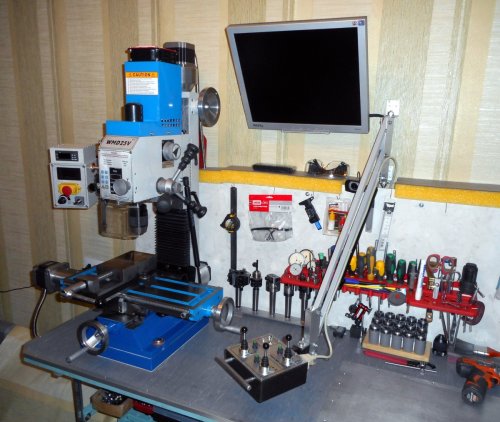

Ну вот, други мои, свершилось )))
Практически завершен фрезерный станок, остались только настройки.
Здесь не буду шибко много писать, только основное.
Если кому интересно можно посмотреть тему на Чипмейкере, там более подробно описан процесс - "WMD25V, от покупки до эксплуатации."
Итак встречайте - WMD25V.  Китайско-русский вариант:
Что изменилось в отличии как он был из коробки:
станок полностью перебран, все сопрягаемые поверхности подогнаны/отшабрены.
почти весь перекрашен, нетронутыми остались только стол и колпак двигателя, видно по более светлой краске.

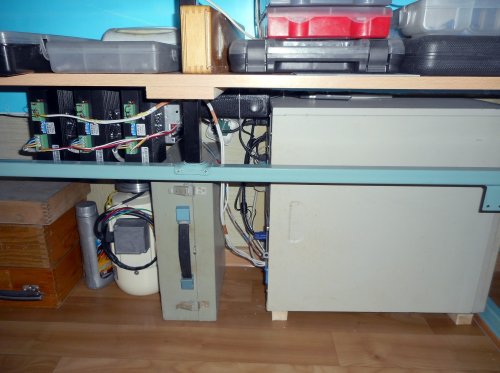

на все три оси установлены ШД NEMA34 86STH80-5504A.

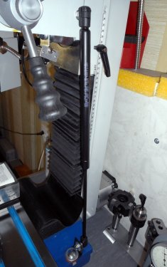

на голову установлен газовый упор на 28кг Optimal.

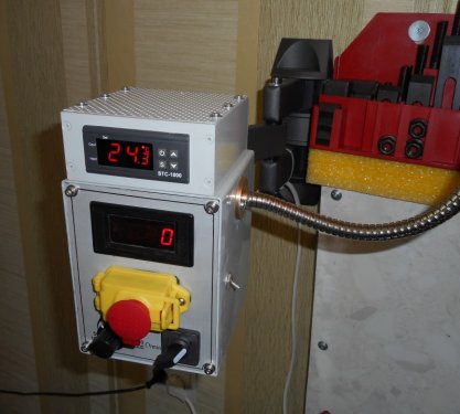

блок управления перенесен с головы на отдельный кронштейн.
сверху БУ установлен термостат для контроля температуры двигателя и управлением вентилятором охлаждения.
Что добавилось:

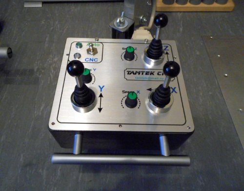

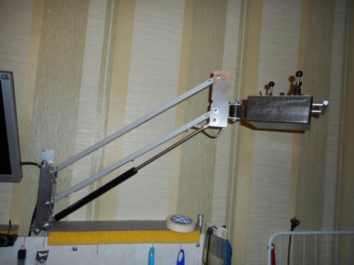

Для автоподач - пульт управления на все три оси, установлен на подъемно/поворотном кронштейне с газовым упором.

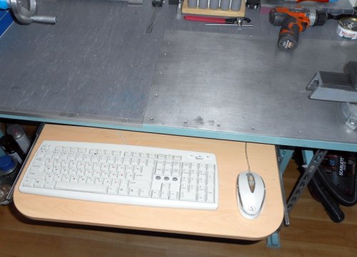

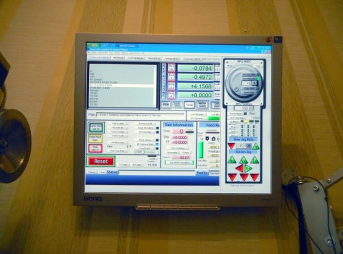

Для ЧПУ - монитор + компьютер для управления станком программами Mach3 или LinuxCNC.
Компьютер - двухпроцессорная серверная плата Intel® SE7505VB2, два процессора Intel® Xeon по 2.8Ггц, 3Гб памяти.
Управление станком либо ручное -джойстиками, либо ЧПУ-компьютером, одновременно заблокировано во избежание.
А, да, есть еще и совсем ручное, это когда надо ручками крутить

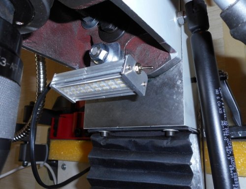

Из подсветки разбитого LED монитора сделал светодиодный светильник, очень яркий, 27 светодиодов:
Ну и много всего остального по мелочам, все сразу и не вспомнишь, по ссылке выше подробнее написано.
Рядом с кронштейном пульта видна вэб-камера, иногда в мониторе наблюдаю небритый Фимин фейс )))

Серег, а защиту направляющих как сделал и из чего?
Сделал на двух ардуинках, вроде все моменты и вопросы отразил, смотрите, спрашивайте )
