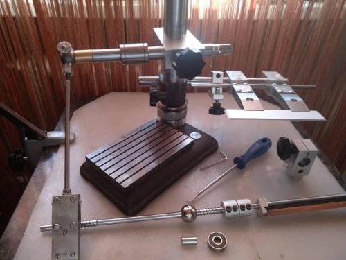

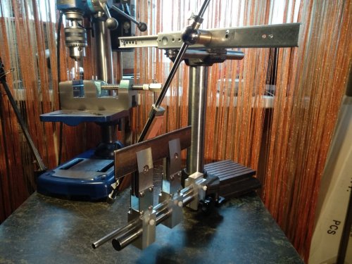

Стойка С-4   новая стоит около 15000 руб. , я использую конечно б\у  ..была в хозяйстве и не давала покоя. На просторах инета б\у стойку можно купить за 3-4 тысячи руб., онаж  железня, что с нее будет кроме ржавчины и царапин. Стойка измерительная и очень точно выполнена,  добавляем точно сделанные узлы и получается хорошая тяжелая, устойчивая точилка. Хочу прикрутить рельсовую каретку и можно затачивать -(риски от абразива под 90 градусов с разных сторон клинка). Нож можно устанавливать горизонтально и вертикально..кому как нравится, можно на больших камнях работать. По механическому угломеру пока еще руки не дошли.

Андрей, пока ничего не ясно с "трех нот", и твоих пояснений  мелодию не угадал.
Ждем продолжения...
Tamtek написал(а):
Поможем )
За счёт чего отслеживается криволинейность РК?
За счёт скольжения подшипника по стойке - не верю, там такой рычаг, что его просто клинит.
На фото с висящим в воздухе штоком  это видно, он висит, не опускается.
Значит выборка люфтов + деформация деталей точилки.
Нужно хотя бы ввести уравновешивающую пружину на стойку.
И подшипника нужно два, разнесённых, тогда давление на стенки подшипников от веса штока снизятся.
Следовательно и усилие на перемещения тоже.
А что за следы побежалости над резьбой на стойке?
Отпускал чтобы резьбу нарезать?
Вал от чего?

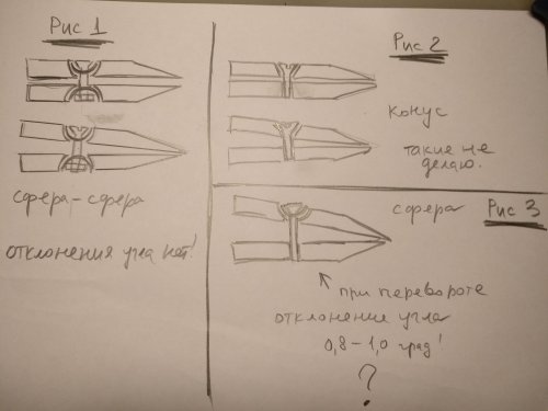

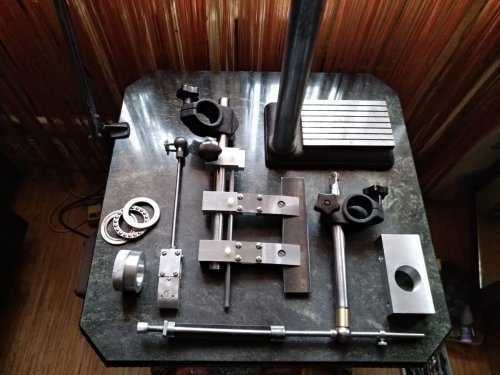

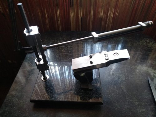

Доброго времени!   Продолжаю стойку С-4 приспосабливать, по предварительным ощущениям будет неплохо. Некоторые вопросы не понял. Но хочу обратить внимание, когда в зажимных губках один (верхний) винт в сфере или конусе, а на второй губке просто резьба, то при перевороте у меня изменение угла составляет 0,8-1 град.! Вывод: зажимные губки  должны быть абсолютно одинаковы..  Что-то подклинивает .соточки ловить ВАЩЕ проблема..надеюсь побороть. притирал валы и каретки..но видимо попроще сделаю.  А стойка..можно будет фиксировать клинок в любом положении...ммм...потихоньку доделаю, видео выложу...
Доброго времени!
Видосик по проблеме с углами.
как смог, нарисовал...
