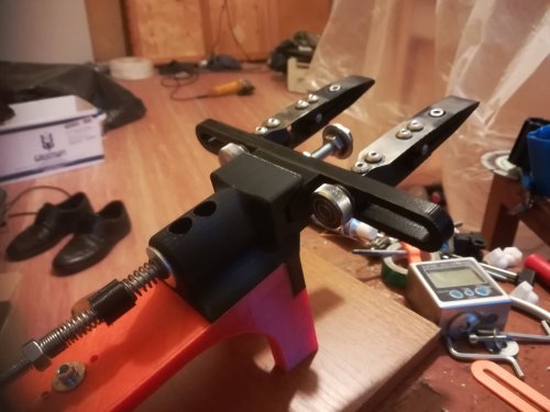

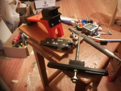

Илья Анатольевич написал(а):а пластик вообще не держит в принципе
прогибается в месте сжимающего винта и концы губок расходятся
вот сижу и кубаторю, только металл или можно комбинацию с пластиком напридумать?
пластина жесткая, а сверху необходимую форму пластиком придать
как-то так
В этой версии за рамку крутить фигова. А нож можно вытянуть из губок....Andrzej написал(а):Скрипач пимпочка лишняя.
точилка и зажимы - это независимые вопросыMartine написал(а):Купить новые?
Ага, именно так. Ну и масляными ещё...Илья Анатольевич написал(а):только алмазами наверное точат, водниками грязь не разводят![]()
А камерад ака Андрей Семакин, напротив, утверждал, что разработанные им и напечатанные из РЕТG зажимы ничуть не хуже металлических. Илья Анатольевич, у вас есть повод обратиться к нему и проверить на практике его утвержения.Илья Анатольевич написал(а):пробовал пластиковые печатать безуспешно весьма
