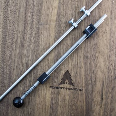

Виктор , требования банальны , что бы позволял заточнику использовать абразивы от 100мм до 200мм , и что бы замена была без гимора , как предлагаете вы , как то сменные по длине трубки .  Если в заточном сете применяются абразивы 125мм, 150мм и 200мм , то заточка превращается в сборку-разборку штока .
Вадим, подобная задача наиболее интересно решена в последней конструкцию штока "ПРОФИЛЬ"
Ты имел в виду подобное решение?
см. картинки

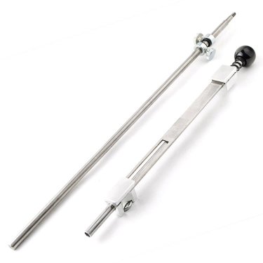

SegaD написал(а):
Виктор, а что тебе будет мешать (кроме веса доп деталей), стыкануть стальной шток да хоть с карбоновым через доп поворотный узел?
Узел можно сделать пластиковым для снижения веса или дюралевым.
Сережа, наше решение в чём то похоже на твой эскиз.
Это будет соединительная муфта из дюрали.
Но имеются отличия, оси обеих половинок штока пересекаются и находятся в одной плоскости.
Фотки  в металле будут позже.
