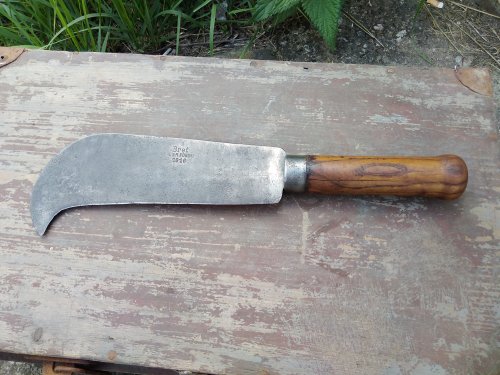

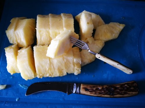

Достаточно уточенный, но это не мешает, прям скажем универсальный нож. Вот ананас разделал без всяких неудобств. Развесовка хорошая-- и травы нарубить и резать, щас попробую строгать. Основательный и увесистый нож, может быть основным в саду.
Karenoki написал(а):
 Вот ананас разделал без всяких неудобств....
это то да, а употребить... ?
углеродкой не  в-т?
углеродкой не  в-т?
Вов, а что не так?
Привкус железа на ананасе или сок ананаса к утру клинок растворит полностью .....
Так оно всё защищено слоем промасленной ржавчины ( патины, оксида) , только полоска рк открытый металл. Нет ни запаха или привкуса, еду не пачкает.

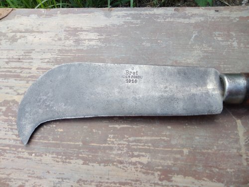

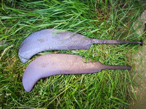

Я заимел Брейдса 1917 тоже, правда не в таком состоянии совсем.

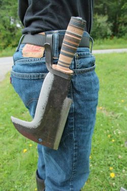

пишут, биллхук Rinaldi
Да, Ринальди делают разные, мне нравится как мясная тяпка прямоугольный.

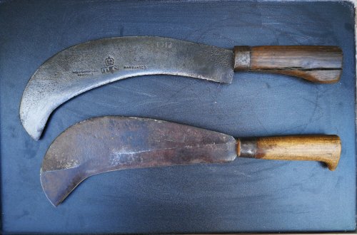

Ещё один предмет ,нарядный весь в клеймах, заполучил в коллекцию.

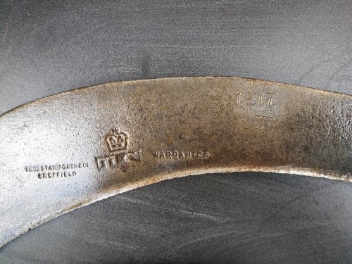

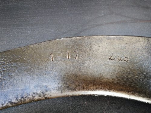

Томас Станифорс Шеффилд со штампами 1917 года и D&H.
Есть такая идея что изначально неправильно клеймили , на штампе на левой стороне под 7 стоит перевёрнутая 2, а потом исправили на правой стороне и с правильными буквами. Корона здесь как знак качества а не принадлежность к государственным структурам.
Для сравнения на фото стандартный армейский Мартиндейл 10 дюймов.

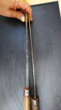

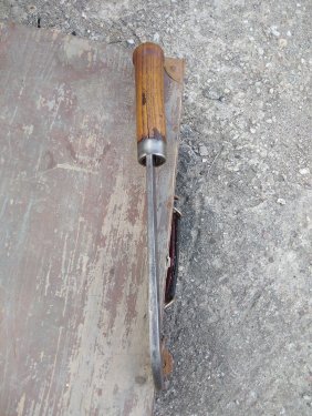

ДД.Мой француз.
Карен,а как у них по характеристикам термообработки (сколько обычно по твердости, насколько по ширине "лезвия " закалены и тд?)
Красивый француз Александр!  Чёткое клеймо. У них есть ножны из кожи на первую мировую. Потом из брезента начали делать.
