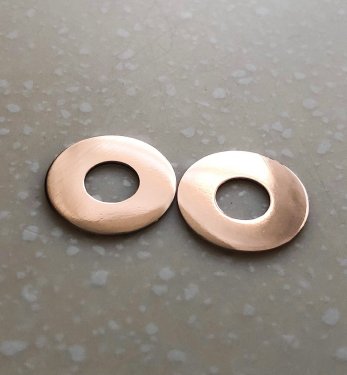

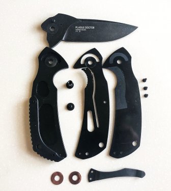

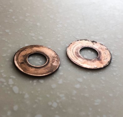

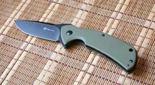

Разобрал таки доктора - внутри всё очень и очень прилично, но при взгляде на медные шайбы из глаз идёт кровь.
И ещё не понравился фиксатор резьбы в осевом винте, очень похож цветом и консистенцией на клей Момент, но без усилий оттёрся спиртом.
Выход есть всегда - мелкая наждачка, алмазная паста и кусок фланели поправили положение))
Ну и общий план
Big_Monster написал(а):
Разобрал таки доктора - внутри всё очень очень прилично, но при взгляде на медные шайбы из глаз идёт кровь.
Бывает, нападает на итальянцев "болезнь Феррари"

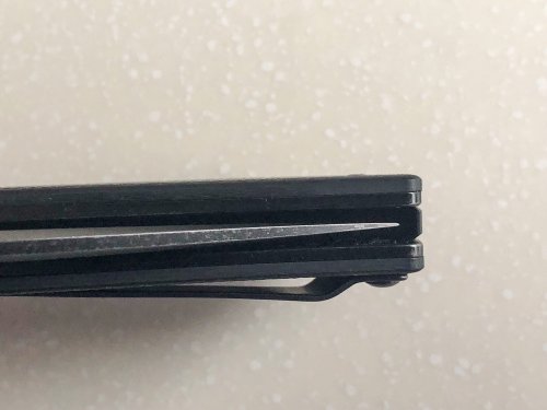

 У меня ещё осталось ощущение, что шайбы не параллельны, мало-мало подклинивают (мог и я завалить, а могли и изначально такие быть). Вобщем, как-то побаиваюсь я заусенцы на глазок снимать.
Понимаю о чём ты
 но тут не тот случай.
После сборки положение клинка не изменилось - строго по центру, а вот открываться стал гораздо легче и плавнее.

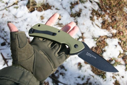

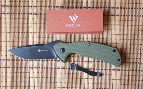

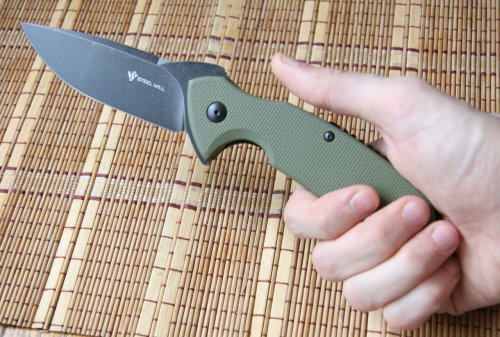

Большой, зелёный, Чумной Доктор.

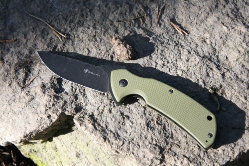

ТТХ ножары:
Длина клинка: 100 мм
Толщина клинка: 4 мм
Сталь: D2
Длина общая: 242 мм
Вес: 244 г
В комплекте дополнительно есть левая клипса.

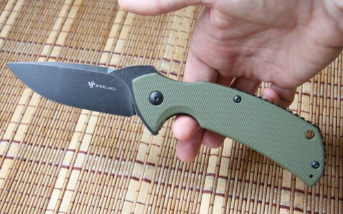

Ножик крупный, под большую руку. Но не огромный. Видали и поболее.
Точка баланса приходится точно на подпальцевую выемку.
Тяжеленький.
Если взять за самый хвост, можно и рубануть. Но делать этого не рекомендуется. Лайнер хоть и толстый, но испытывать так замок, думаю, все же не стоит.
С открыванием - все хорошо. Плавник достаточно большой и с насечкой. Плюс, сам клинок массивный, инерции хватает.

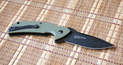

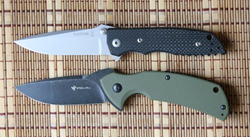

По клинку, наиболее близкий аналог - другой тактический фолдер Fantoni HB 01. Рукоятка, понято, совсем другой формы.
Сведение клинка в 0,5 мм - среднее. То есть, и не резак и не ломик, адекватное тактическому фолдеру.

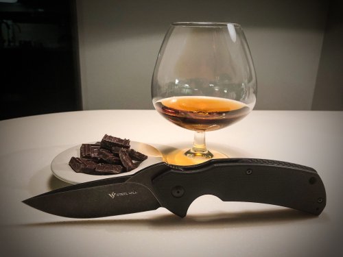

Больше всего названию ножа, конечно, соответствует нож с черной рукояткой. Чумной доктор должен быть в черном!
Но мне олива, что называется - в масть.

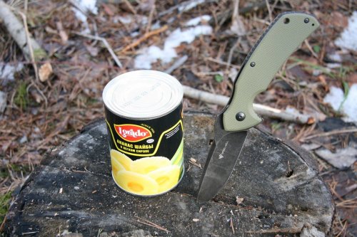

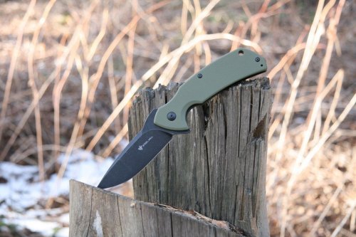

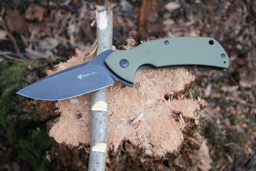

Набралось чуток.

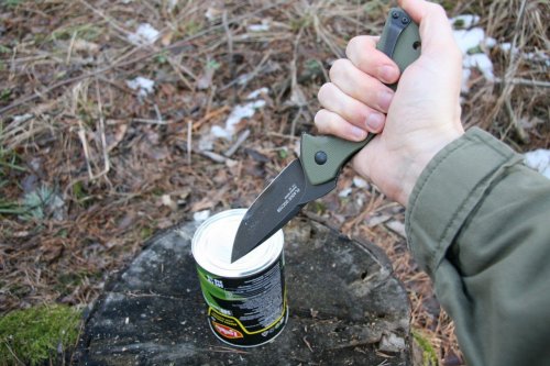

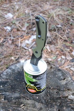

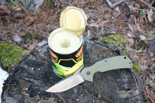

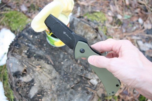

Добыча ананасов из банки - традиционная уральская еда.
"Ешь ананасы, рябчиков жуй.."
А-а-а! Умри проклятая банка!
Что характерно, после сражения с банкой сколов на режущей кромке не образовалось. Что, я считаю, очень хорошо. Значит - D2 не перекалили.
Кромка лишь немного подсела. Несколько движений  по керамике и снова бреет.
Покрытие клинка тоже - в полном порядке, не облезло. Там не краска, а Black Stonewash.

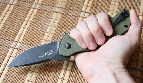

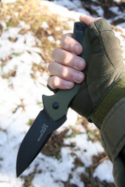

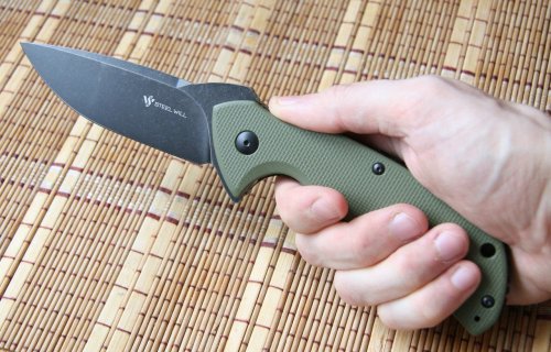

Ширина рукоятки позволяет взять нож молотковым хватом и что-нибудь сильно стругануть. Однако, сверху рукоятка угловатая, при длительной работе наминает. Хочется надеть перчатку.
Все-таки - не финка и не бушкрафт.
Как-то так.

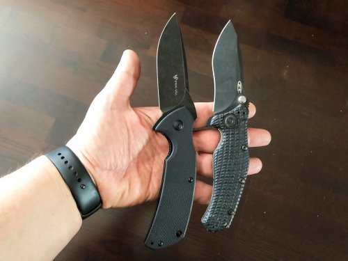

Вы думали ZT200 большой складень? 🤣
