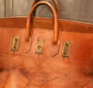

Просто прёт меня, камрады, от старых кожаных вещей!
 Не всех подряд, конечно. Но если вижу чёткую, правильную вещь, работу "с отъявленным искусством, с расстановкой, с толком, с чувством"
 меня прям ух! пронимает до самого нутра!
Можно сказать, что я коллекционер, но собираю большей частью шорно-кожевенные знания и потихоньку уходящие приёмы этого ремесла. Сам люблю повозиться и делюсь по мере сил накопленными сведениями с такими же увлечёнными. В этой теме предлагаю постить фото предметов или даже отдельных элементов, которые удивили мастерством. Не обязательно старых, но сделанных по классическим канонам. Приветствуются фото мастерских, инструментов и оборудования.

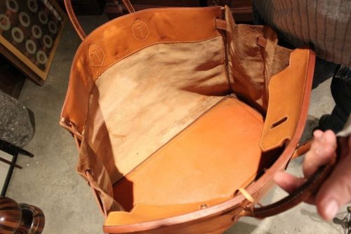

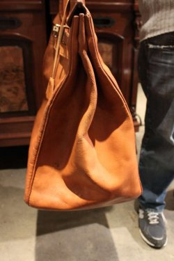

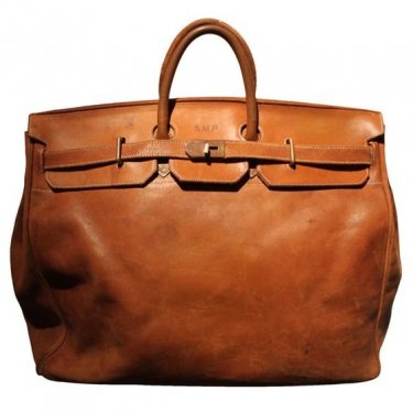

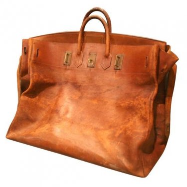

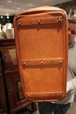

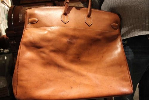

Для затравки классическая большая дорожная сумка.
Такие были до войны в ходу по всему миру. В Европе они входили вместе в чемоданами и кофрами в багажный комплект богатых путешественников, а в Америке эту прочную и удобную конструкцию частенько использовали и перевозчики ценных грузов.
А зацените, как устроены ручки. Из одного куска кожи! И пришиты по кругу - с какого направления не пришёл бы рывок, оторвать по шву невозможно.
Если кожа в процессе износа начнёт разрушаться, это будет сразу видно.

Серёж,у меня вопрос.Понятно ,что внутри ручки крепкая бечёвка,а она сама как то закреплена?
Бесподобно!!! Вероятно внутри не бечёвка,  а сшитая трубкой та же кожа, с распущенными на кончиках "лепестками" такой крепеж спокон веков используем шорниками. В сбруе элементы седёлки, вожжей, и других элементов имеют такое соединение, а там нагрузки дай Бог! Но хочется отметить, что все решения в старых вещах, это верх продуманности и качества, такое ощущение, что остался лишь наносной глянец, и эволюция качества просто остановилась где то... делается всё тяп-ляп, чтоб побыстрей сломалось, испортилось, развалилось...  И термин оценки работы мастера: "Навека сделано", давно уж пропал из обихода... Остаётся только смотреть вот на такие вещи и радоваться!!!
Судя по фото, делали двумя способами.
Первый тот, что в заглавном посте - 100% нагрузки на внешнюю кожаную оболочку, а то что внутри только для правильного наполнения объёма.
А второй тот, что Виктор описал. Видно, что внутреннее наполнение отформовано и закреплено заклёпками.
