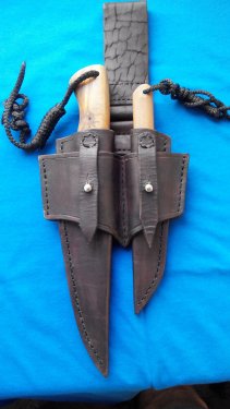

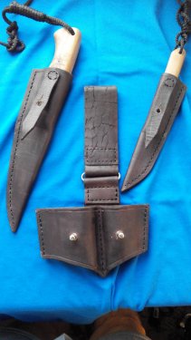

Сдвоенные разборные ножны спарка
Прикрепите маленькие ножны  на кобурных шпеньках сверху и снизу - все дела. Перед сшивкой больших ножен пришейте кружок с кобурной кнопкой, если есть деревянная вставка и кружок не надо. Вопрос в другом, а зачем все это городить?

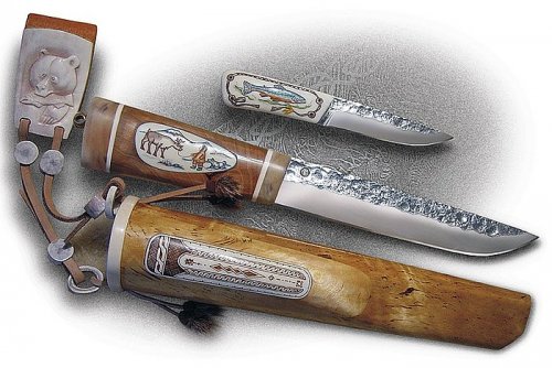

Городить: спарка по сути своей не удобна, ,,таскать,, постоянно леуку на поясе не айс, вот и появилась мысль сделать ножны трансформер. ( Заказчик просто просил сделать два ножа в разных ножнах), но хочется чего-то большего, да и самому интересно.
Первый не мой взят из инета,а кожанные делал под заказ хотели именно так , как вариант давали фото которые выложил Андрей но подвес что бы был другой вот как то так.
