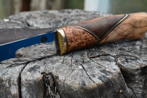

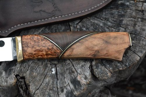

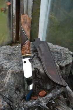

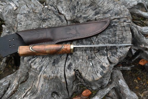

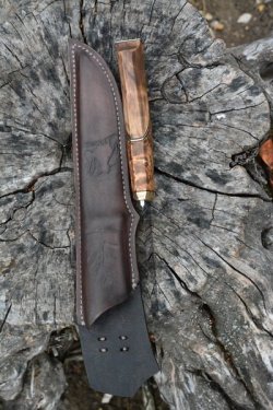

Доброго вечера уважаемое собрание!
Образовался тут вот такой инструмент. "Санчо".

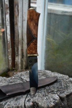

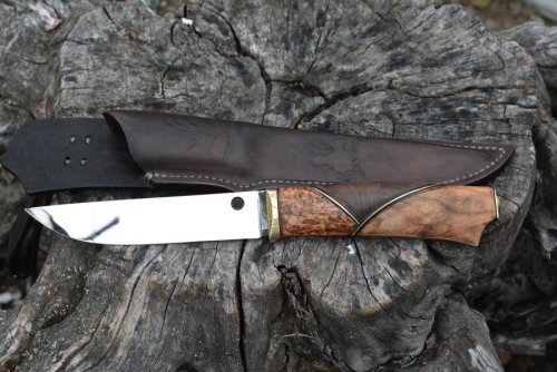

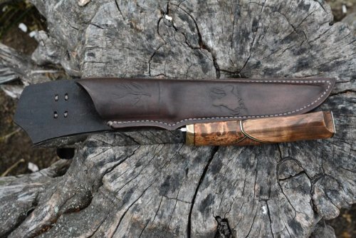

Клин Шалимовская нержавейка 135х25х4. Сведен в ноль но с микроподводом, бриться можно. Полировка ну почти удалась... Рукоять - длина 125, карелка, дуб торцевой, рябина, проставки латунь. Монтаж сквозной на мебельную стяжку.

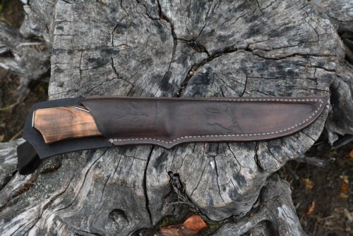

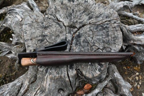

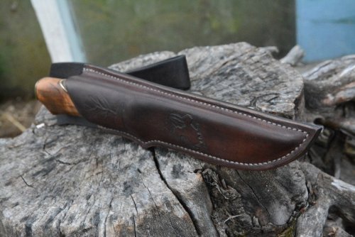

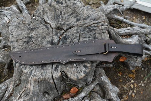

Ножны - кожа растительного дубления.
Колбасу дома порезать, вполне, в лес такой не взял бы.
Вроде все хорошо и аккуратно ,но какой-то диссонанс-может рукоять перегружена элементами,может разные породы дерева(карелка лишняя).А вот если бы  взяли например стабилку крашеную (синяя) и поставить проставки также  получилась бы "чайка"

Ну дык и колбасу резать надо чем то...  А с чем вы в лес ходите?
Возможно... но это будет другой нож.

Я в лес давно уже езжу. Беру ножи в зависимости от предполагаемых работ. Если придётся выполнять силовые работы, то рукоять на представленном ноже может легко развалиться на составляющие. По этому я предпочитаю фултанги с накладками из микарты, G10 или карбона.
Вставка на рукояти как то чужеродно смотрится.
В целом очень даже хорошо...

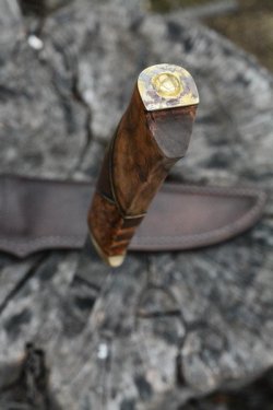

Конечно, конструкция фултанга намного живучей. Но какие силовые работы делаются режущим инструментом, что возможно разрушение рукояти? И это при том, что хвостовик клика (без шпильки) не доходит до тыльника на 40мм, все детали рукояти посажены на хвостовик плотно без люфтов. Полагаю быстрей можно загубить сам клинок, чем рукоять  (при условии использования ножа как режущего инструмента). Так то с дуру можно и хрен сломать... Нож должен резать. Для всего остального - соответствующий инструмент.
Да, вот еще вспомнился нож Циркача - "Паркет", собранный из энного количества обрезков дерева. Сомнений в прочности рукояти ни у кого не возникло.
