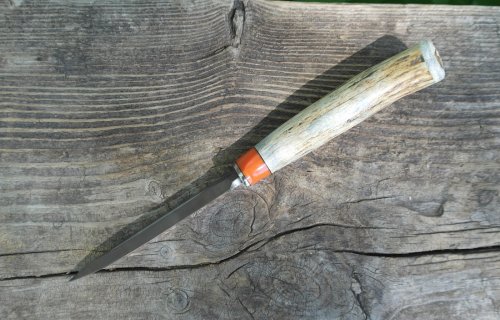

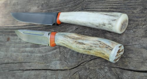

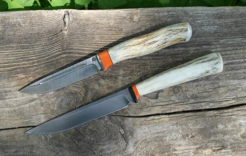

Привет заглянувшим . Разрешите представить собранию парочку ножичков , с почти схожим дизигном . И размеры тоже почти одинаковые ( почти

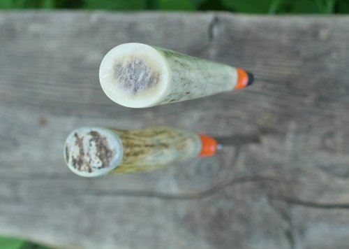

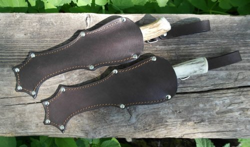

) , во всяком случае у рукоятей . Длинный - У8 , клинок 145*22*2.4 , рукоять 120*26*23 , короткий - дамаск , клинок 110*22*3.5 , рукоять 120*26*22 . Монтаж всадной у обоих на ЭДП ( я ж говорю ,,родственники,, ) Рога на обоих оленьи , торцевая часть закрыта срезом коры рога , склеено на ЦА . Ножны покупные , без заморочек . Скромно стою в сторонке в ожидании только положительных отзывов о великолепном дизайне , и высочайшем художественном вкусе представленных образцов , которым место в лувровых музеях и дворцах доджей .

А чё, мне понравились! Простенько и со вкусом.
Так сказать ,, свободное творчество ,, . В качестве разгрузки от повседневных забот .
Гриш, привет! Вот этот, который длинней - прям очень понравился!!!!!
Начинай уже ножны сам шить!!!!
Длинный оооочень понравился, вот прям оооочень! Решение с "заглушкой" интересное, но не понял как крепятся. Просится расклёп или винт какой, для надёжности. Или уж монолитный лосиный, чтоб не морочиться. Ну и про ножны сказали уже)))

На том, что покороче, клиночек замечательный. Адназначна достоин большего...
 Ну или хотя бы рукоять нижнего
Федотовские клинки были мной ПОЛНОСТЬЮ переслесарены . От первоначального варианта на маленьком только дол остался . И клеймо .
 Саш , так закрываю внутренности рога не в первый раз . Проверил на днях свою давнюю работу ( был у родственников в гостях ) , там мой ножичек с таким монтажом на кухне трудится . Лежание в раковине , мытьё , сушка , всё как у всех . Ни щелей , ни признаков коробления не обнаружил . Ножу несколько лет . Считаю что если склеиваемые части тщательно  притёрты друг к дружке , то безштифтовый  вариант имеет право на жизнь . Во всяком случае продолжу им пользоваться .

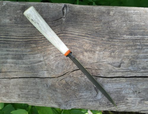

Длинный, на мой вкус - просто идеальный кухонник. Я бы ещё и гардочку спилил нафиг, но это просто "я так вижу". Повторяю - очень нравится!)
