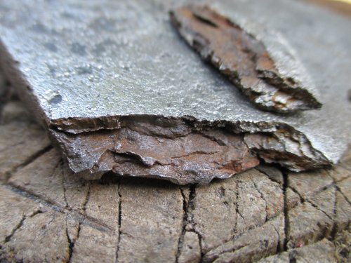

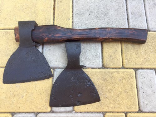

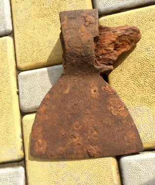

Вот такой вопрос к сообществу.
Есть копаный топор, очень нравится форма и хотелось бы восстановить до исходных параметров. Но никак не могу определиться с методом, как лучше. Если действовать в духе максимализма, то кузнечная наварка в нахлёст. Или же современные технологии в виде электродуговой сварки.
Вот собственно пациент:

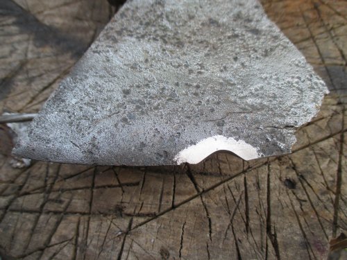

На фото видно расслоение тела и силовика

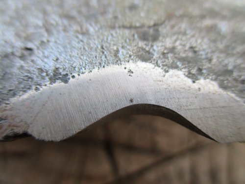

После шлифа и протравки видно что расслоение довольно глубокое...
Да и сам вид оставляет желать лучшего...
Андрей,приварить лезу кузнечной сваркой будет затруднительно по ряду причин:
Лезвие уже разогнано тонко,при сварке трудно будет и варить по всей этой площади,и сохранить массу в нужных местах.
(Обычно сварка делается когда масса поковки еще более сконцентрированна,и разгонка лезвия служит еще одним фактором упрочняющим сварной шов).
Кроме этого сам старый материал может легко оказатся хладноломким,или наоборот(избыток серы или фосфора),и тогда греха не оберешся,придется резко подбирать точный режим нагрева и это в возможно аварийных условиях...(когда поковка разваливается и трещины бегут во все стороны).
В то же время у Вас был очень удачный опыт с тем старым финном,и наращиванием лезы куском от донора + сваркой электродом...Я бы предпочел этот вариант.
Кроме всего это еще может предотвратить возможные поползновения некоторых из этих трещин дальше в глубь лезвия.
(кстати,хладно-,или жаро-ломкость это вполне могла быть и самой причиной такого растрескивания).
Вот недавно тут где-то мелькал ролик:https://www.youtube.com/watch?v=bvAsktFTvgM
Видите,при реальной переоснасткой топора лезой этот норвежский кузнец как-бы отматывает весь процесс на несколько стадий назад.
Обрубает остаток старой лезы,вытягивает лезвие в одну из половинок расшепа,приваривает вторую эл.сваркой,и т.д.
 Спасибо Яков! Уйдём в сторону электросварки, как самый лучший вариант.
Я тоже побоялся что он просто развалится при нагреве, года в земле взяли своё.
Да,Андрей,я бы так и поступил.
Вы отлично варите,возьмите какой-нибудь там качественный УОНИ,(говорят что прекрасно работает с высоко-углеродистыми сплавами),и кусок рессоры.
Прогрейте до,и особенно после сварки,так основательно,до низкого свечения(и может даже охладите медленно,в пепле или минеральной вате).
Этот нагрев,кроме сварочного шва,может очень помочь и с этими старыми трещинами тоже.

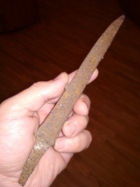

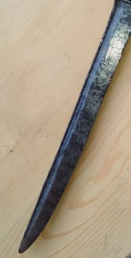

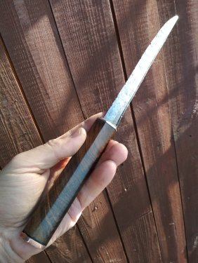

Доброго дня. Позвольте не согласиться. Вот сам такой нож расчищал без всяких пропиток смолами. Просто алмазной шарошкой Проксона. Под ржой темная пленка - патина. Клинок вышел практически гладкий.
Но это конечно в том случае, если только нет глубоких очаговых мест коррозии (из сухого песочка, или камней наверное был).
