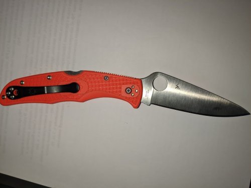

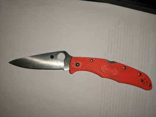

Приобрел Эндуру в магазине forest-home.ru
Позже уже заметил, что на моём экземпляре присутствует клеймо Сэла Глессера, хотя нигде на этой модели такого клейма нет.
Это моя первая Эндура и хотелось бы узнать, подлинная она или нет.

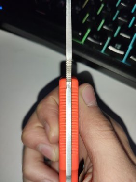

У вас квадратики такие?
На подделках литье косячное.
По тем признакам, что я увидел на фото, с немалой долей вероятности - да, подлинник. Для более точного диагноза хорошо бы крупное детальное фото надписей на клинке (там где марка стали и место производства), самой руны Глессера, паучка и того места пятки клинка, которое упирается в коромысло замка в сложенном виде.
Кстати, не вредно бы ещё глянуть и на надписи на торце коробки.
Недавно купил Делику, на клинке тоже клеймо Глессера. Видимо на новых выпусках ножей начали ставить. Форрест хом раньше торговал фуфловыми спаями, но они всегда честно предупреждали, если нож неоригинальный.

Разбирать его неохота, сегодня только-только смазал.
Вроде все четко.
Облой есть, грубая обработка отверстия с царапинкой есть, чего еще надо.

И не надо, я увидел, что хотел.
Короче так.
Литьё пластика рукояти, спайдырка, выход спусков на спайдырку, насечка на обухе, кикер, паучок, руна, сатин, стык коромысла замка с клинком - соответствуют.
По надписям - примерно соответствуют дате производства, руна - если ставить стали недавно, то время производства соответствует.
95 из 100, что оригинал.
5% оставляю на своё незнание надписей по годам (только приблизительно) и на обух клинка - на оригинале одна из граней обуха (иногда обе) часто бывают слегка зализаны.

Большое спасибо за помощь! Выручил.
Я так и не понял, как проявляется эта зализанность обуха? Просто края обуха не такие острые?
