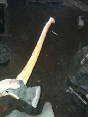

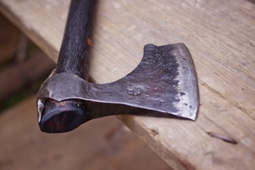

Старые работы в стиле Грансфорс Брукс,лучше фото к сожалению не осталось (
Головы у8,прошевные закалка сезонная 56-57од

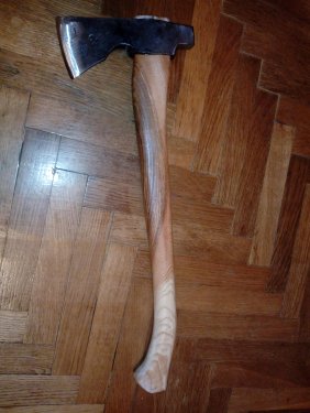

Мясные топоры для свинины, вес примерно 3,2-3,5кг

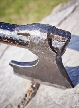

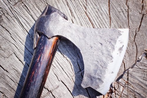

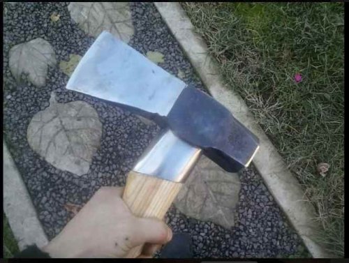

Топор на тему Watterling bushman

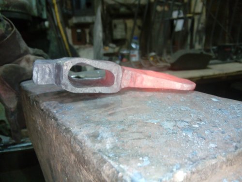

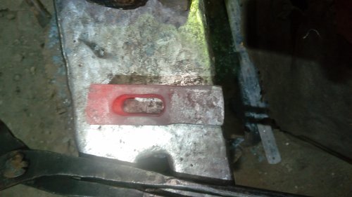

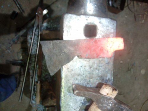

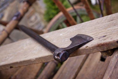

И так,продолжу топором КР

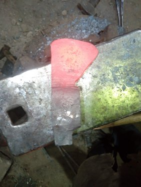

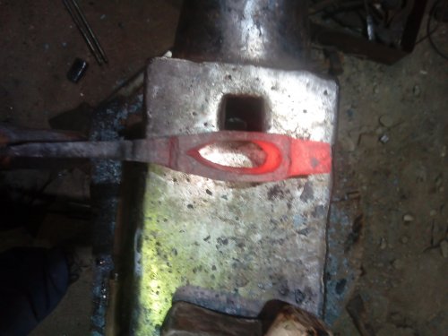

Всё по технологиям тех времён, тело ст3 кромка у7 посадка,обратная без клиньевь
Использовали в процессе ковки задний отщип? У Богдана Попова есть интересная теория об использовании этого наклёпа в процессе формирования головы
Задний отщип какбы сам появляется при проковке  передней части носка,он уператься в угол наковальни. Кажется Попов ето и описывает в своей статье

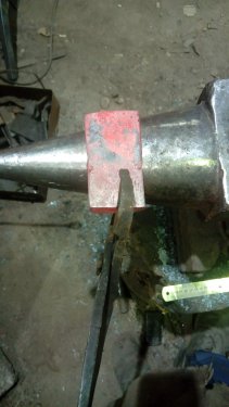

У таких топоров самое сложное это обух и шейка. При малом размере проушины очень трудно разогнать щеки
