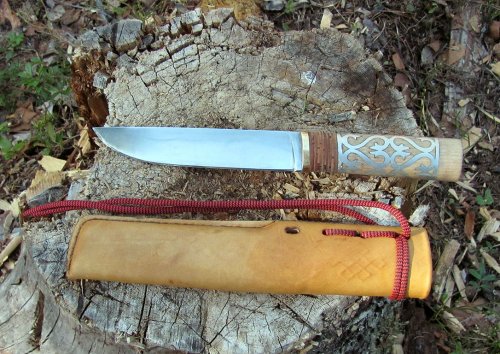

поморский нож
Простой, хороший работяга! Понравился! Особливо то, что клин к низу клюнувши.
Отличный комплект получился. Особенно ножны интересны. Хочу спёрнуть идею ...Можно?
nick3 написал(а):
вот только нет специфики
Какую специфику вам надо? Просто один из вариантов ножей какими пользовались поморы.
Для себя я определил такую концепцию этого варианта
клинок двойной клин, спуски от обуха, длина от 120 до 200 мм, толщина ~5 мм в обухе у рукояти. Монтаж сквозной с загибанием кончика хвостовика перпендикулярно плоскости клинка, с формированием проушины или без такового. Рукоять коническая сужающаяся к клинку в сечении "яйцо", Оковка и навершие из кости, меди, бронзы или их сочетаний (вариант из свинца/олова, было и такое, пропускаем)
В общем ничего особенного. Форма унаследована из Новгорода, о чем я уже упоминал, и распространена по всей руси. Вот загиб хвостовика мне видится отличительной чертой. Кстати имел место не на всех ножах.

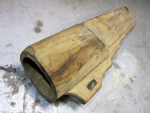

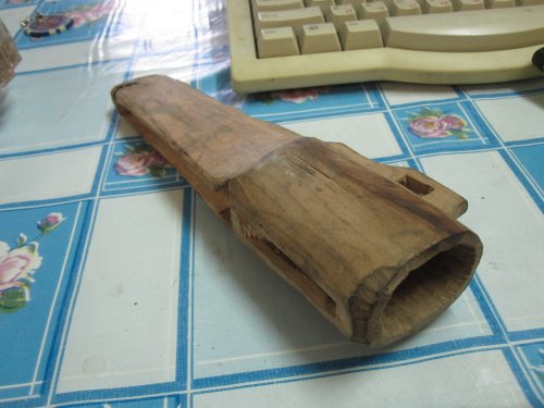

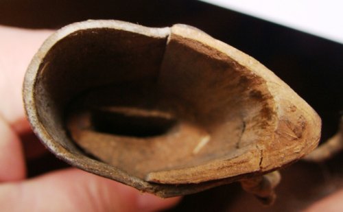

Ножны кожанные, прошитые с одной стороны и понизу с деревянной вставкой (каркасом) особой формы. Подвес на шнурках универсальный от горизонтального до вертикального с подвязыванием нижнего конца ножен к ноге (если на ножнах предусмотрено соответствующее отверстие для шнурка). Впрочем в версии, высказанной археологами, с подвязыванием к ноге, я что то не уверен.
Сам конструктив и форма вставки/каркаса ножен наверное основная особенность, потому как родилась она именно в условиях севера, даже заполярья и использовалась мореходами (поморами)

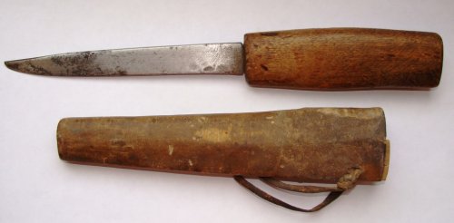

А кроме того, где то в теме про якуты мелькнула фотка. Т.е. конструктив ножен использовался до ХХ века.
Ну а конкретное исполнение... я сам себя еще не повторил
Фотка наверное моя была...Ножны эти у меня. Чуть облагородил только...
Не, у вас цельнодеревянныею, а то комбинированные дерево/кожа
и вставка как у поморских ножен
Понял...

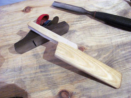

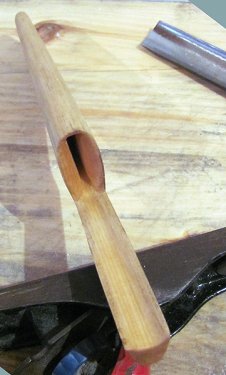

опробовал технологию обливки рукояти оловом. Размышляю.
Отлично получилось! Добротная работа!
