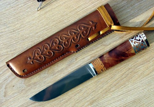

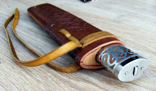

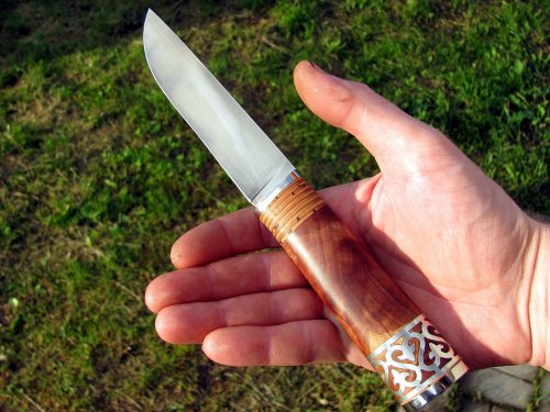

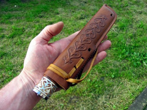

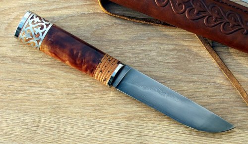

очередной
габарит в ножнах 261х54х30мм, вес 257гр.
нож общая длина 251,5
клинок 130,5х27,5х3
рукоять 119,5 по спинке, сечение минимальное 28,5х19, у навершия 34х21,2
этот то же без проушины
немного деталей
клинок кованая ШХ, зонная закалка, травление в ХЖ
Изумительно!
Всё И-ЗУ-МИ-ТЕЛЬ-НО!
Да уж.. Просто красавец!
Отличная работа!

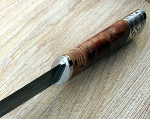

Непонятны два момента:
1. Не покидает ощущение, что в середине клинка присутствует провал по линии режущей кромки (возможно неудачный ракурс).
2. Зачем столько бересты за больстером?
Что ни нож- то произведение искусства!
пожалуй да, чутка есть
HarryA написал(а):
Ну нравится мне береста 😉
или еще раньше
HarryA написал(а):
1) мне нравится береста под указательным пальцем
2) небольшая надежда, что береста компенсирует набухание/усыхание деревяшки, хотя в случае с обливкой оловом это задача обливки, но тут см п.1
но в данном случае еще и пожелание будущего владельца
Ох уж эти будущие владельцы...
Сувель больно красивая, поболее бы ее, аж до больстера.
