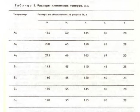

Mangol написал(а):
Дмитрий, добрый день! Спасибо за ответ, но вопросов стало больше
 На всякий случай уточню: я не пытаюсь с вами спорить, я хочу разобраться.
Из таблицы получается, что топор уточен на 1,5 см в высоту?  Т.к. в приведенной таблице высота Б3 185 мм, а у моего 170 мм. Опять же за уточку говорит то, что пробы Бриннеля не могу разобрать, либо уже сточены, либо под ржой не видно.
Но вот вопрос: фото уточенного топора я видел, там слишком резкий угол перехода со щеки на лезвие. А тут такого не наблюдается.
И еще вводит в заблуждение наличие бородки. Все-таки топор строительный или плотничий? У вас в таблице даны размеры строительных топоров. Если верить вот этому источнику (ссылка) у (другого вразумительного пока тоже не нашел), бородка была у плотничьих топоров.
Все Вы верно обнаружили. У Вас топор по ГОСТ 1399-56 "Топоры плотничные".
Первый ГОСТ 1399-73 на Топоры строительные вышел только (как видно из маркировки) в 1973 году.
В найденном Вами источнике указана в урезанном виде информация из книги 1993 года  "Инструменты сельского столяра и плотника", автор  М.Д. Сахаров (есть в свободном доступе в интернете).
Кстати Змей_13 тоже привел в пример таблицы из этой книги)))), но по строительным топорам.
Вот таблица 2:
Так что разница есть, и она не только в наличии бородки.
И допуск на размеры тоже был. К примеру у строительных топоров в 1989 году допуск по длине был минус 5мм плюс 8 мм.
Лежит у меня сейчас ЗИК 1956, тип БЗ, сведение спусков по скруглëнной лопасти почти в ноль, высота 179мм. И при этом купание в лимонке показало буквально 2-3мм закалки. Возможно брак🤷‍♂️

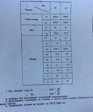

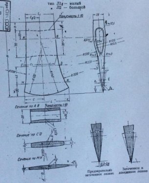

Всех приветствую! Помогите атрибутировать топор. Найден на берегу реки Тосна под Питером. Явно валочник, но вот форма обуха очень необычная. Следов ударной деформации по обуху нет. По состоянию железа, не больше 100 лет. По форме ближе всего похож на североамериканский валочный топор American Felling Axe,  которого отличает от «старых европейцев» - в первую очередь, наличием более массивного и значительно выступающего назад за ручку обуха. Но уверенности нет, поскольку клейма не сохранились и проушина 25х70 мм, вполне под березу. Возможно кто-то сталкивался с подобными топорами. Вес головы 1745 гр.
По приведенным размерам топор вполне укладывается в габариты советского лесорубного топора Л2 по ГОСТ 2358-43.
