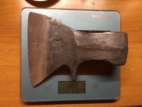

Oldaxe написал(а):

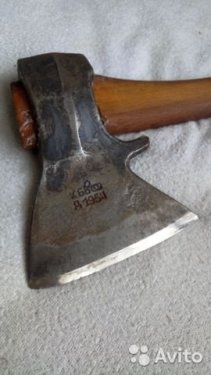

Коллеги. Нашел такое на Авито:
https://www.avito.ru/moskva/kollektsionirovanie/topor_sovetskiy_litoy_1794662628
Что за зверь, пожалуйста, подскажите? Не помню, чтобы здесь на форуме мне такое попадалось, а перечитывать все не будет времени сейчас.
Ижсталь кованный в обкладках, кажется так по научному. В простонародье - литой
клеймо после чистки должно быть таким
В подкладных штампах...и с одним Н
В 52-53 годах такой делали

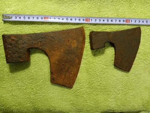

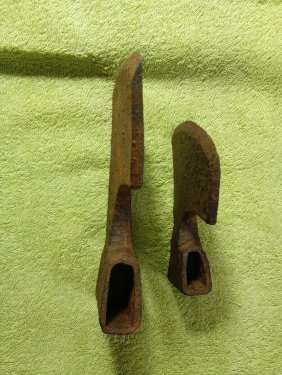

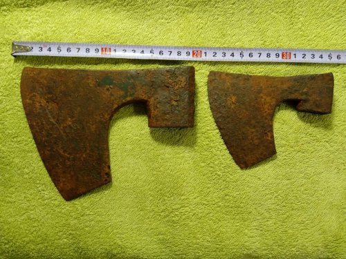

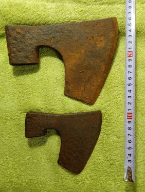

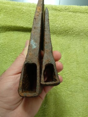

Всем привет! Прошу помочь с атрибуцией. Копнул на днях в горах под Геленджиком. Хочется знать примерный возраст и назначение (боевые или хозяйственные) Т.к. в этих местах и стычки в Русско-Кавказскую мощные с черкесами происходили и вырубка велась масштабная силами солдат РИА , но чуть позже, дабы черкесскую партизанщину купировать
Имхо они на одну сторону заточены, как потёсы...и у большого лопасть развёрнута относительно всада
Плотницкие

Здравствуйте.Не подскажите точные размеры топора.есть такой но вес меньше на 70 грамм.
Добрый вечер. Нет, не смогу. Фото взял из интернета, просто для примера.
Здесь полистайте
