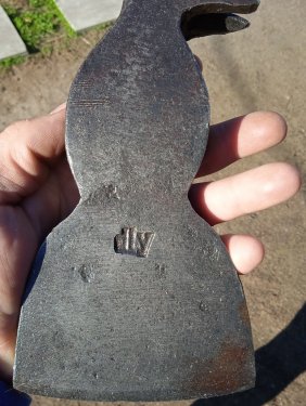

Помогите опознать пожалуйста.
Если C в клейме с галочкой Č (а похоже, что  так) то это Чехословакия.
Или Словения, Хорватия..
(и в литовском алфавите тоже есть похожая буква Č)
Буква есть, а топоров австрийского типа нет.
