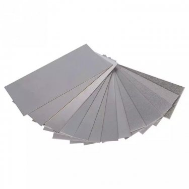

Более дешево использовать китайские алмазные пластины, стоимость порядка $4 с размерами 170х75, то есть порезав болгаркой можно получить на 3 бланка полос.
А вообще они годны только для обдирки и формирования подводов, т.к. оставляют очень глубокие царапины, можно взять 180/220 и 600/1000 для формирования и быстрого вывода глубоких царапин, а потом уже начинать также с 600 синтетики и до желаемого финиша.
Для кухни я использую 220 алмаз, потом 2 сторонний сorse/fine карборундум и сразу на байкалит. Это то что мне для кухни за глаза.
Но советую использовать более мелкий алмаз, т.к. это реально ускорит выведение глубоких рисок.

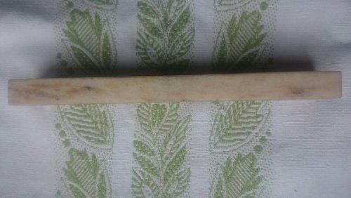

Доброго дня всем! Помогите пожалуйста распознать брусочек, ДШВ: 150х25х12
Добрый день. Похоже это белоречит.
Спасибо ещё раз! Сейчас погуглил ,действительно он!

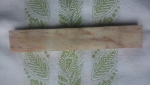

Доброго вечера всем! Сегодня выравнивал плоскости у двух белоречитов,один розовато-белый (фото есть выше),второй тёмно серый.Заметил что серый  твёрже и довольно намного,возник вопрос: при при одинаковом притире у какого будет выше гритность. И какой из них лучше притереть на более мелком шлифзерне карбида кремния,хотелось бы получить два камня с разной гритностью
Фракция КК никак не связана с получением гритности выравниваемого камня.  Мелкие зерна КК не смогут вырвать из связки камня крупные зерна абразива при выравнивании (выравнивать будешь дооолго). А крупные зерна КК в мелких зернах выравниваемого камня напашут рисок/канавок, которые при заточке дадут неровную образующую РК (причем незаметную глазом) и снизят производительность (тоже незаметно).
Потому размер зерна КК должен быть пропорционален размеру зерна выравниваемого камня и зависеть от связки (больше касается синтетических абразивов - чем мягче связка выравниваемого камня, тем мельче зерно КК).

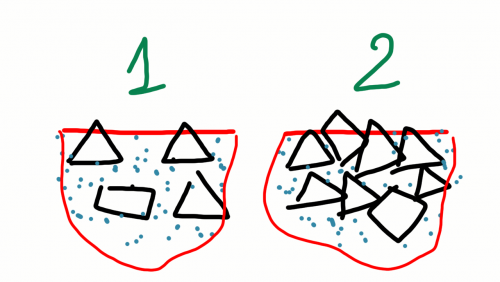

В твоем случае  под словом "твердость" ты говоришь не об гритности (размере зерна),  а об совокупности твердости связки и закрытости структуры (количестве зерен на единицу объема). О гритности природных камней можно сказать только сравнив размеры их зерна под микроскопом. А по субъективным ощущениям гритность природных абразивов не определишь.
Вот для пояснения:
Размеры зерна одинаковы. Прочность связки одинаковая. Но во #2 структура более закрытая (плотность укупорки), она покажется более твёрдой. Хотя гритность (размер зерна) одинаковая.
