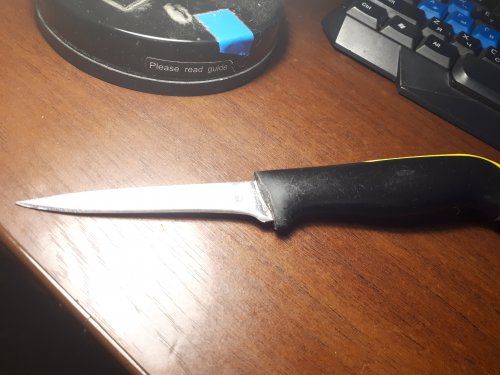

А4, газета, салфетки, картон.
Вот такой ножик.

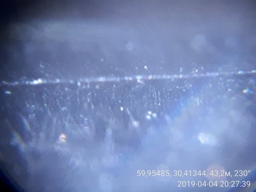

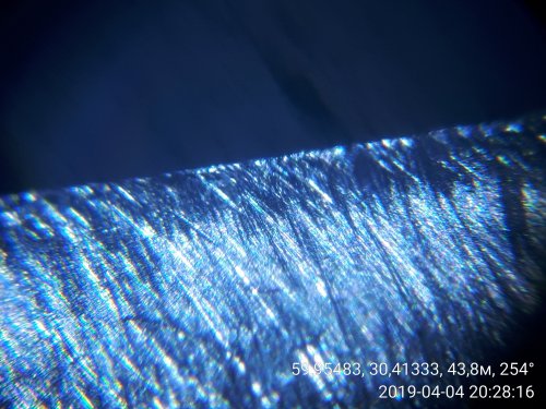

Пытаюсь сделать макрофото...
на первом вид на РК сверху.
