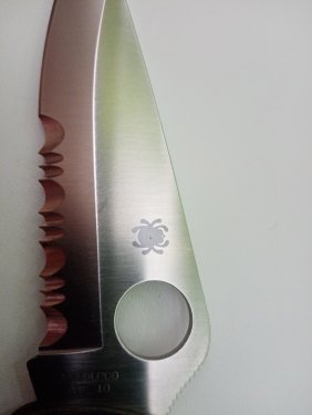

Питтинг прямо на лого спайдерко.
kotlov
8 Авг 2018
9

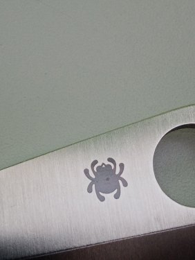

После того как эндура полежала на полке месяц, я обнаружил неприятный питтинг прямо на пауке. На фото не передать насколько она кажется заметной, но в реальности бардовая точка на черном пауке очень хорошо видна.
Проблема в том что я никак не могу его убрать. Тёр ластиками разных мягкостей, тёр ветошами с маслом, пробовал поцарапать ногтем - ноль эффекта. Питтинг вообще не ощущается как налет, всё гладко, как будто там ничего и нет. Я так понимаю что сам паук был выполнен лазером, и поэтому возникает вопрос, возможен ли питтинг прямо под рисунком? Была ли у кого то такая же проблема? Какие еще есть варианты устранения питтинга без серьезного повреждения поверхности?
Забить, закинуть на полку на год, потом посмотреть, не заполнен ли паук полностью, потом пользоваться. Имхо.
Школьным мелком с небольшим количеством воды его потрите.
За последствия не отвечаю. С 8Х13 с сатина питтинг так убирается.
Вряд ли питтинг пойдет по площади горизонтально, он скорее всего пойдет вглубь.
Интересный вариант, попробую аккуратненько. Спасибо.
Питин может пойти и по площади.
это же нержа. VG-10? скорее поверхностный, нмв
Да, это VG-10. Может оно и так, но почему то его вообще ничего не берет, он как будто под рисунком находится. Даже ногтем или пальцем нет никаких ощущений какого либо напыления или корки, просто всё гладко. Но совет с мелком я попробую обязательно.
Просто, этот паук - "черная вдова".
