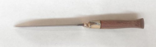

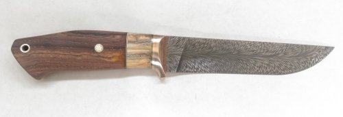

Приветствую . Осмелюсь показать свеженькую работу . Фоты конечно не студийные , но хоть какая-то информативность . В общем принесли мне на переделку ношъ

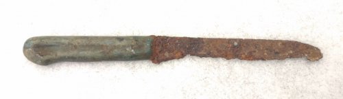

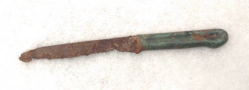

, типа память от пращурофф . Основная фраза прозвучала - делай чо хошь , но нужно сохранить его для потомкофф . А я чё , я ни чё ?
Взял клинок от Тихомирова , макумки брусок , мамонтоффского зуба кусочек , да кокоболы палку . Всякие пины с темлячествами идут бонусом . Клей ЭДП , всадной монтаж . Размеры исходника полностью совпадают с новообразованным . Вот думаю спросить у уважаемых знатоков - может стОило карвинга добавить на клинок , типа кованинки , а то как-то больно новым клин выглядит ?

Историческая ценность и антикварная красота, конечно псу под хвост после переделки... Но и новодел не плохъ! А если б ещё не увлечение реставратора, "вороньими" блестяшками... и не тяга к  некростаматалогии... То нож бы полностью затмил исторический раритет! И вопросы типа: "...может стОило карвинга добавить на клинок , типа кованинки ", сми б отпали как атавизм...
P.S. А что больстер не наклонен под рикассо... это уже статья...
Да не,не надо кованиы в ХЖ травани типа ржавчина,а так один в один
память пращуров сохранена.
Из за тени наверное, кажется что рукоять в районе мамантинного зуба толстовата.Красивый нож получился
Ну вот...взял и испортил наследие пращурофф.
 Хде аутентичность? Жалко потомкофф...
"Вороньи блестяшки" наверняка с длиной хвоста связаны? Короткий обычно на дамасске...не? С наклоном больстера, да...недоглядел.

 Ни чего так переделачка,...но вот надо было его на неделю в болоте оставить, что бы хоть ржавчина аутентичная появилась.
Вставочку из мамонтятины надо было либо больше, либо тоньше, ну и больстер с рикассо - да,.не сильно.

Вещь! Нож и так был хорош, но стал даже лучше. И конечно же просматривается внешнее сходство с оригиналом
И в общем красиво, и в частности рукоять по форме класс.
