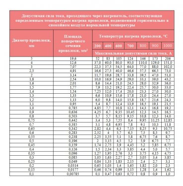

нужно заказывать фехраль (кантал А1) на нагреватели. вопрос - какая удельная мощность на объем достаточна, какая избыточна? предел по току - 10А автомат. Проволоку могу заказать любой толщины, первоначально почему-то думал 1,2мм, но могу и толще, и тоньше. Олег, есть какие-нибудь рекомендации? так как высота камеры небольшая, вряд ли я смогу уложить больше 2х рядов. термопару хотел втыкать снизу по центру, в месте нахождения закаливаемых клинков. опять же, если неправ - можно все переиграть. хотелось бы воспользоваться чужим опытом по максимуму
Если макс 10А, то нагреватели я бы делал с током макс 8А. У меня ток 14.63А, 16А автомат прожил год.
Хм... если опираться на эту таблицу, то мне можно использовать любую проволоку до 1.5, а с натяжкой - так до 1.6... То есть получается, в разумном диапазоне 1 - 1.5 можно брать любую, которая влезет по длине.
