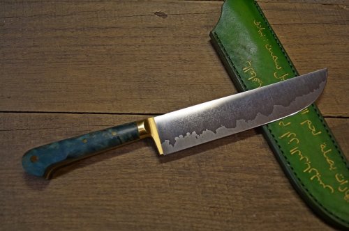

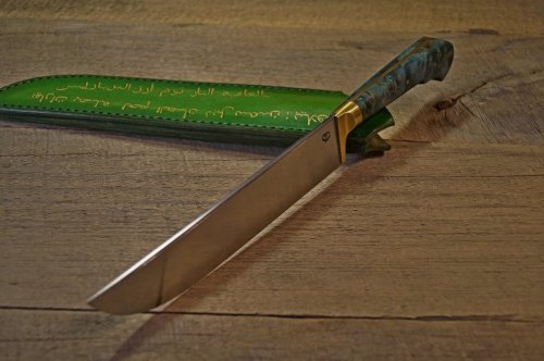

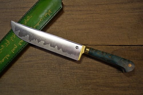

По мотивам кухонного ножа Пчак.

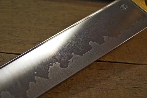

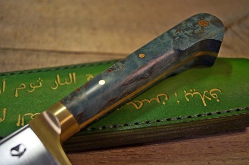

Клинок: ламинат из 95х18 в центре и 40х13 на обкладках. Рукоять: рамочная конструкция, гульбанд латунь, рамка из латуни, накладки из стабилизированной древесины капа березы.. Футляр: кожа рд.
Длинна клинка 180мм
Высота клинка 38мм
Толщина клинка 2,6мм
Твердость клинка 61ед
Длинна рукояти 120мм
Не знаю как насчет аутентичности, не спец я в этом, но визуально мне понравилось все!

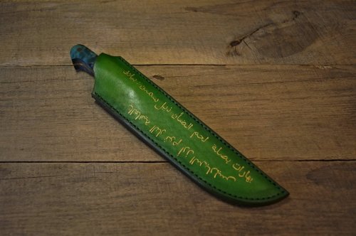

а , что вязь на ножнах гласит?)) не все могу разобрать))))
Красив, а что на ножнах написано?
Чёткая работа. Ламинат свой или где-то приобретался ?
вязь тиснил на горячую ли потом прокрашивал?
Ингредиенты для плова, и пожелание приятного аппетита.
Клинки, сборку, ножны, делаю я сам, весь цикл работ.
Не на горячую. Увлажнял водкой.
