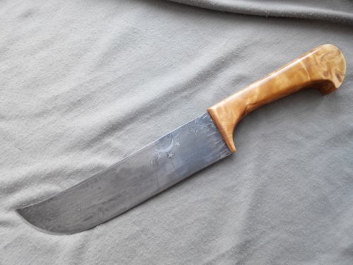

Был сделан пчак  ещё перед Новым годом  .Не совсем классичекий без грюнбальда свсадной рукоятью по просьбе заказчика хочется так: сталь шх,длина клинка-183мм,ширина 40 , толщина 3.2 сведение почти в ноль рукость карелка.
Уж простите за откровенность, но полное ощущение, что рукоять топором делали. Без использования других инструментов. Выглядит, как заготовка не доведённая до готовности.
Но это ИМХО!
Подождём мнения мастеровых и более грамотных, нежели мну, камрадов.
Уголовато на тыльнике скопировано с настоящего пчака.
Так и не грю, что плохо сделано. Впечатлизмом поделился!
Не обычно карелка смотрится на клинке такого типа. Но это я думаю из за не привычки.
В целом все нормально.
Чесспризнаюзь ..... не впечатлился . Это всё грипп меня спортил , так-то я добрый и положительный . Вот не лублу всякие напильники-подшипники и фсётут . Также не нашёл плюсов в деревянной нижней части гюльбанта , отколется же , как пить дать . Квадратистая джоппа просто ввела в ступор . Но здесь сказана ключевая фраза -
 ну а раз так , то  всё пусть на совести заказчика будет .
По мне так нормальная руковка...гладенькая. Вот по торцу тыльника можно радиус запилить, примерно как на "греке", но не так кардинально...просто радиус. Будет здорово.

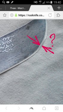

Хм.. Все конечно хорошо.. Но вот одного я не понял:
Как это сведение почти в ноль, с такими подводами?
Не, я не в претензию, можа просто чего не понял???
Так "почти" у всех разное...
  Для кого то 0.1-0.2 а для кого то 0.8-1.0
Думается для ШХи в  0.3 в самый раз для кухни.
