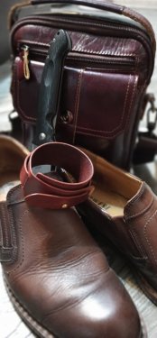

Подвернулся на барахолке удобный резачок с литой рукояткой из капрона. По-видимому, самодельный. Форма рукоятки хорошо продумана с точки зрения эргономики, для большого пальца в торце рукоятки имеется выемка.
Из детского набора для чеканки,где-то такой есть,только пластик синий...

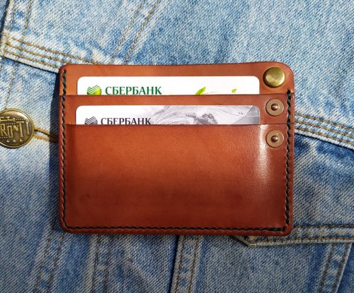

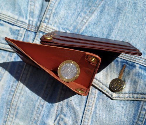

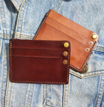

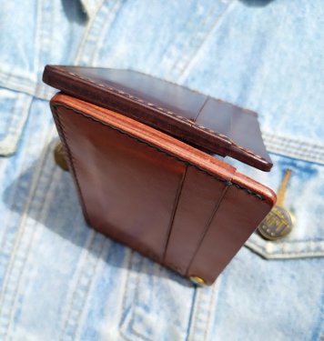

Пара кардхолдеров из замечательного материала - конской аванкорпо итальянской выделки от Мони.
Кожа удивительная - любое, даже самое нежное прикосновение оставляет на ней след! Чего в ней точно нет, так это и намёка на "пластмассовость" - кожа "живёт" и на глазах получает естественную патину. Никакой надобности в особых ухищрениях нет - кардхолдеры на фото закончены только что, но вид уже имеют такой как-будто их носили пару месяцев. При этом кожа очень прочная и очень плотная - если нож достаточно острый, то срез блестит, торцы полируются парой движений.

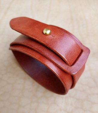

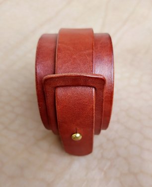

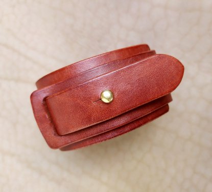

Между делом запилил браслет по мотивам японского ателье LWB для нашего камрада.
Кожа шикарная - юфть 2,0-2,5 мм от РусКожПрома, цвет Бурбон.

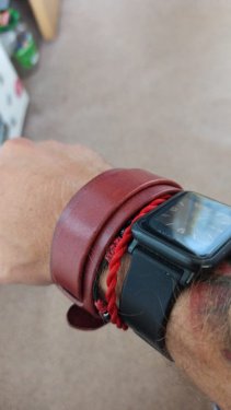

Ну не доходят руки отфоткать красиво))))так что пока ловите фотки на домофон!)
Работа шикарная!!!Сергею еще раз, мое почтение!!!!
Носи с удовольствием!  🤝

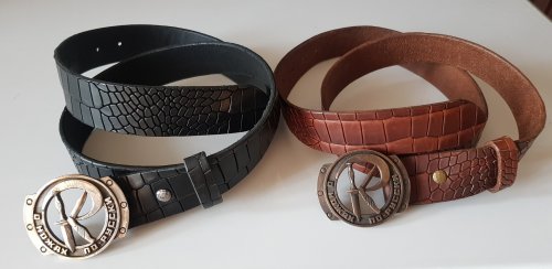

Наконец-то все сошлось во едино. Собрал себе ремни.

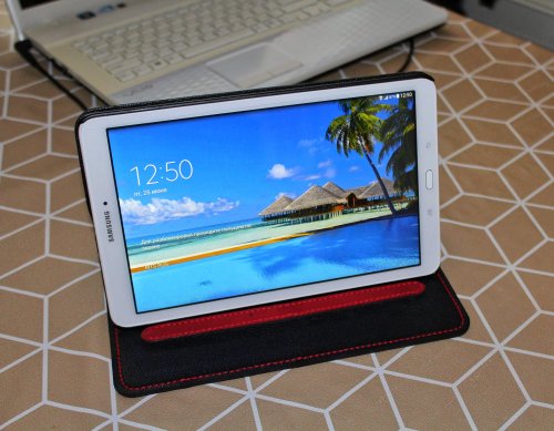

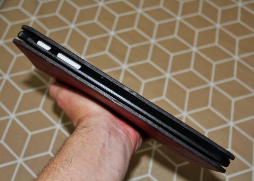

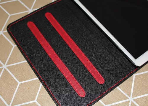

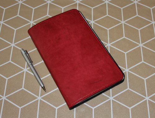

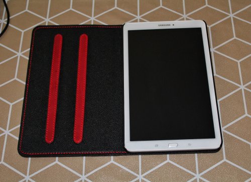

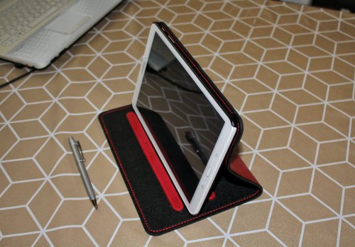

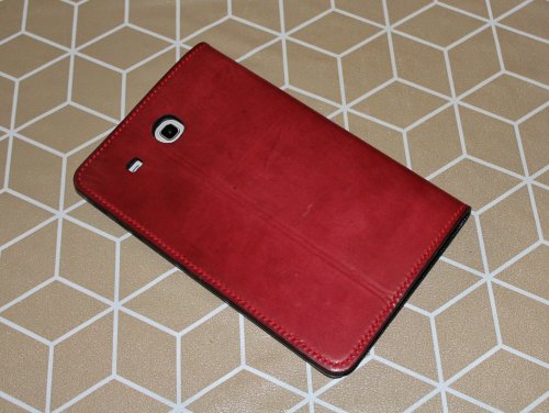

Чехол - книжка для планшета Samsung Galaxy Tab E.
     Совсем истрепался "фабричный" чехол к моему планшету, что не удивительно - старый был из "кожзама", требовалась срочная замена. Новый сшил по тем же размерам и форме, что и старый. Использовал два вида кожи: снаружи красный краст, толщиной 1,5 мм; изнутри турецкий флоттер, толщиной 0,8 - 1 мм. Нитки Dafna, вощёные, шаг стежка 4 мм; урезы окрашены краской Malenberg; внутри вставил картонные вставки для жёсткости. Немного ошибся в длинне чехла - не учёл толщину кожи (в старом тонкая была), когда закрываешь чехол одна сторона не доходит до другой мм на 3-4.
   Чехол сшил ещё год назад, на фото, как раз, показано то состояние, в котором он находится сейчас.
