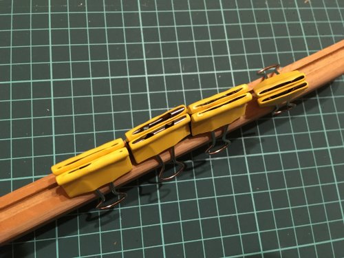

Может кому пригодится. Проапгрейдил зажимы - надел термоусадку. Теперь не будут пачкать светлую кожу. Да и отпечаток не такой глубокий остаётся, легче убирать потом.

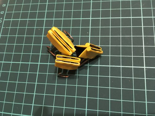

Александр, крутил в уме, вертел.. Так и не придумал, как её напялить,чтоб на самом контакте губок гладкий край очутился. Или термоусадка не греется а просто разрезается, надевается, "просто так" держится и никакого фена не надо?

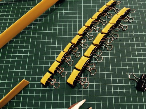

Юрий, надеваешь чуть с запасом, осаживаешь и, если есть лишку, аккуратно откусываешь щипчиками для ногтей. Попробую сфотать чуть позже.
Ну вот так, примерно. По-разному, но в целом приемлемо, а под конец вообще наловчился.
А можно и два слоя надевать, тогда края совсем гладкие получаются.

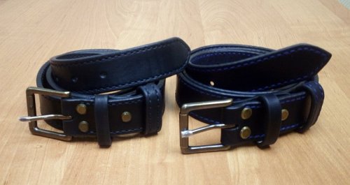

Очередной "дуэт".
Черный буйвол и синий нэви, 32мм, пряжки "темная латунь", винты "антик".
