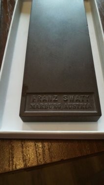

а что за камушек? название то я прочитал, а что из себя представляет?!
Bes написал(а):
хорошие приобретения)
Дык Solingen)))
Нормальный белый транс. НО перед ним надо 3000/5000 водник. Сформировать РК и чуть поправить геометрию на старых бритвах. (если не убитая совсем). Если убитая,то тут уже другая песня по восстановлению пропорций.
ЗЫ. Когда освоете доводку бритвы,для углеродки все же рекомендую сланцы.

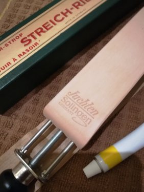

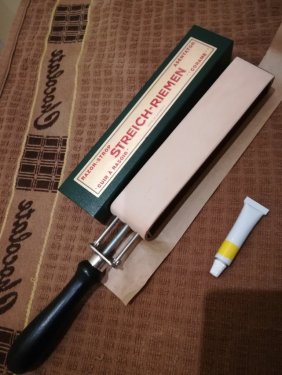

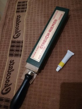

Пришёл ремень от Solingen и жир. Написано, чтоб кожа не пересыхала. Кто то подскажет как правильно пользоваться? На многих видео говорится о том что перед правкой нужно лажошкой ремень погладить, мол смазать жиром ладони... Может на ладонь этот жир?
Виктор! Ты сперва камень подбери,доведи бритву до строгания салфетки (навесу) ,а потом,когда она подсядет можно подправить на ремне. Ремень не точит! Он правит микрозаусенцы оставленные на РК щетиной. У меня волос мягкий так мне кожа нужна раз в 3 месяца!
ЗЫ. На ютубе полно видео правки на коже. Посмотришь. Наглядно понятней. А пока камень и салфетка!

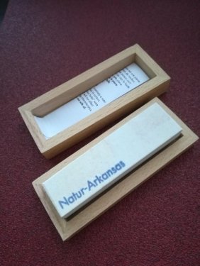

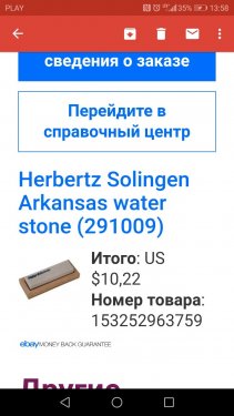

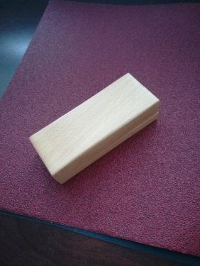

Купил такой камушек.
Интересно, с водой на нем точить?...
Это в тему про камни. Похож на шифер. Тюрингец.
