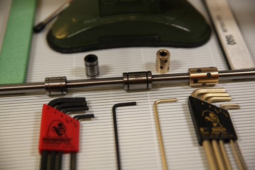

Володя, специально для тебя сделал фотки покупных линейных подшипников (шариковых втулок, и подшипников скольжения).
Любой из  подшипников на фото может применяться в заточных станках, включая и  станок ГРИД ВИВА.
Самые разумные цены на эти комплектующие естественно от китайских производителей.
Для станков с ЧПУ и 3D принтеров я бы их не рекомендовал, а для заточного станка это то что надо.
На фото ты видишь два типоразмера подшипников скольжения с посадочным отверстием D 6,0 мм и D 8,0 мм, представляющего из себя  бронзовую втулку с композитными угольными вставками.
Подобные подшипники скольжения практически могут работать без смазки!
Их основное достоинство работа без смазки и  естественно  более низкий уровень шума при работе, в сравнении с шариковыми втулками.
Но физику не обманешь -  трение скольжения все же выше трения качения.
Соответственно у  подобной пары, втулка скольжения и каленый стальной вал, ход более "тугой".
Нет той легкости и плавности хода в сравнении с шариковой втулкой!
Тут для себя каждый выбирает что для него важно.
Думаю, что  китайский подшипник скольжения будет однозначно  работать лучше автомобильных деталей которые ты сумел  попробовать.
Ну а вообще тут каждый волен выбирать сам.
Удачи.
