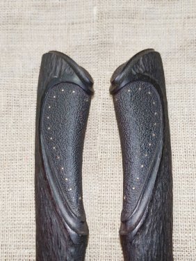

Тут не совсем согласен. При наличии второй, мощной, машинки, вполне хватает и Стронга 210. Проверил. Цветнину, дерево - жрет без напряга. Цанга да, одна, под одни фрезы, это минус.
Падения крутящего момента я особо не заметил. Вполне себе аппарат. Вот это все сделано им:
За исключением съема совсем уж основного мяса.
Конечно мощнее было бы лучше, но ... Тогда уж бесщеточную, как и писал.
