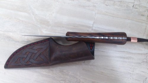

 Именно тут на форуме когда-то насмотревшись красивущщих ножен, я сделал свои из кожаной стельки 5мм толщины, купленной в обувной мастерской. Потом нашел где кожи можно нормальной раздобыть, потом краски, воски, нитки, ну и прочие кожрасходники... А потом я вообще бросил свою прежнюю работу и стал заниматься только кожей. Сейчас это мой основной и единственный вид деятельности. Мои изделия есть на пяти континентах, счёт странам потерял...
