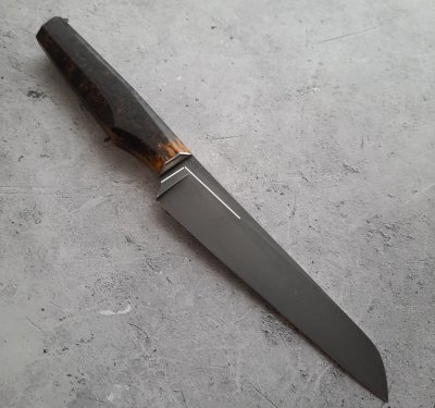

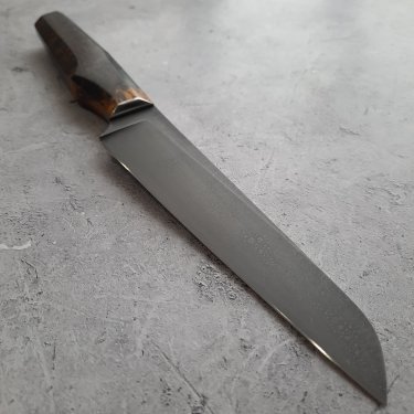

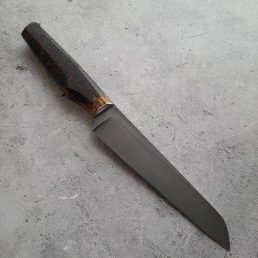

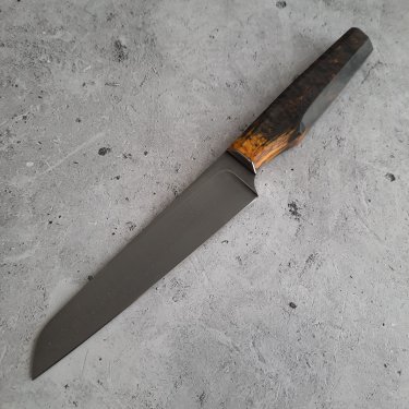

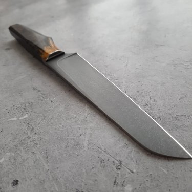

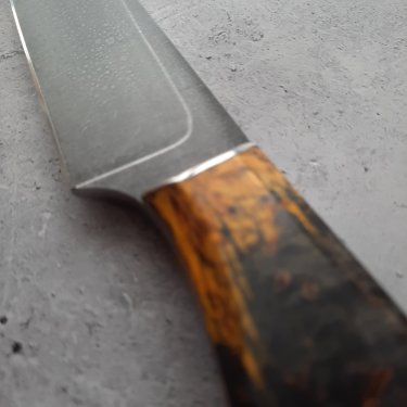

 Сталь CPR. Длина клинка 155 мм. Ширина в самом широком месте 33 мм. Толщина 3 мм. Рукоять карелка, нержавейка.

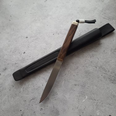

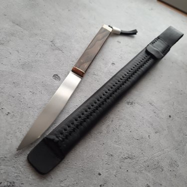

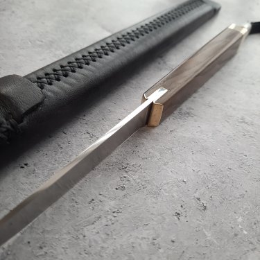

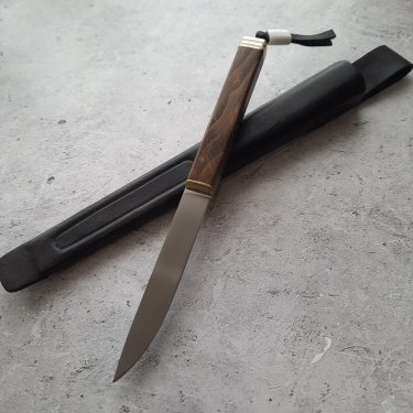

Сталь к 110. Длина клина 110 мм. Ширина 15 мм. Толщина 2.5 мм.
Рукоять ясень стабилка, микарта , латунь, кориан.
Ножны деревянный вкладыш, кожа р.д.
Хорошо и чисто! В таком виде(тонкие проставки, если я прально понял)кориан канает.
Кухня, не особ... На мой взгляд. Рикассо там нафиг, да и формы на любителя. Но сама работа хорошая(по исполнению)! Просто мне не понравилась, ну это исключительно мои проблемы))))))
Спасибо за конструктив. Насчет рикассо, да, спорный момент. Многие против него, а у меня рука не подымается оставлять острые углы. Боюсь их). Видимо следующий кухонник без рикассо сготовлю, уж больно у него много противников.
Ну там можно обыграть всяко, енти углы. Тупо-подтупить))))) Но если интересно мое мнение, если уж делать тут рикассо, то я б так вот делал:
Оно вроде как и есть, но не мешает никак.
Понял. Так даже изящней будет.
А мне кухня больше понравилась, а под рикассо пяточку сточить чутка под 45° и вообще супер будет.
Мне оба очень понравились. Просто к абазинским вроде как привык уже, и к их формам и качеству изготовления. А в кухнях не разбираюсь совсем, поэтому мне и формы и качество очень понравилось. Просто красиво.👍
Благодарствую. Спасибо за тёплые слова.
Кухонник шикарный. Сталь злая. Форма интересная и ручка хваткая, думаю в работе будет очень удобен. Рикассо чуть подальше проточить, как подсказали товарищи.
