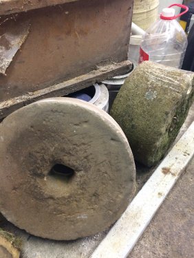

На этих камнях хорошо видно седло . По Вашему получается , что на них затачивали идиоты ?
Андрей Петреник написал(а):
На всех старых камнях было седло , на меньшем камне оно тоже было , пришлось выравнивать .
Если не выравнивать камни и не следить за ними, то они точат так, как им удобно. Выход с периферии на торец, цель для многих производителей. Начиная от мануфактур, заканчивая малыми заточными станками. SM-111 в силу совсем уж маленького диаметра кругов, имеет сбоку, под углом магнитное "зеркало".  И точится на таком станке нож стремясь выйти с периферии на торец. Во всем мире плоские спуски делают на кругах барабанного типа. Диаметр приблизительно такой же как на вашем фото. Там полностью используется торцевая часть.

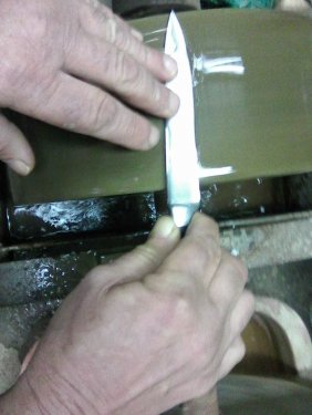

Не осталось уже людей которые на этих камнях работали . Остались только воспоминания , помню говорили , что не какое эл. точило не заточит так нож , как эти камни . В общем пришлось учится работать на них с нуля . Я Вам объясняю почему седло, затачивали под углом к оси камня . От угла зависел съём металла  с рк  ,меньший угол , меньший съём металла и меньшие риски на рк . Это мягкие песчаники имеют хорошую обновляемость . При положении рк  паралельно оси камня он начинает выглаживаться и риски с рк начинают мельчать . На фото доводка ножа при таком положении я нож кухонник за 85р. затачивал 1,5 часа без перекура .

Я уже сказал , что плоскость камня затачивать не будет , она за шлифуется и не будет съёма металла . Нет там ям , вижу в микроскоп . Какие ямы при 40-45об/мин.
Нет плоскости - есть ямы. Всегда, если это не плоскошлифовальный станок.
Микроскоп тут не помощник, надо просто против источника света посмотреть, на световую дорожку

Камни ровнял алмазом , почему нет плоскости . Я не видел ,что бы на таких камнях  работали на торцевой плоскости .
