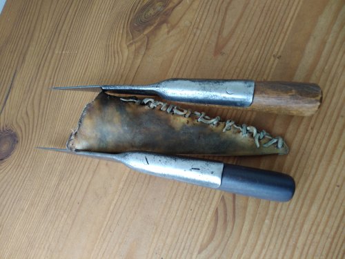

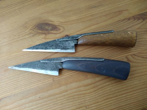

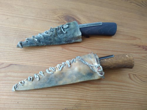

ДД. Ножей никогда не делал,но здесь,не смог отказать себе в удовольствии.Рукоять бук,одна шлифованная,вторая резанная ТОЛЬКО ножом.Пропитки антрацит и масло с дегтем.Ножны бракованная шкура косули,замочена,брита,сшита,высушена.Одна хорошо получилась,вторая не очень(высыхает становится тонкой).Режут отлично.
Ножи отличные, но ножны ...
Свою функцию выполняют. Из того,что было. Обычное необычно.
Да ради бога, токмо ливер то ваш. А  в таких ножнах да без вставки можно при ношении на поясе неслабо порезаться, а если в рюкзаке или сумке то утаить их будет трудно. Но это ваше здоровье и удобство, дерзайте.
Хорошо получилось! Очень легко конечно делать ножи из ножниц таких, раз два и толщину металла не надо убирать, и сталь хорошая.
А ножны из сыромятной кожи может жёстче будут чем из простой, не так легко прорежутся?
Сашуля написал(а):
...Из того,что было...
Я бы для безопасности "на пока",временно - лучшэ шланг садовый разрезаный одел бы. Трубу фановую кусок разогрел бы феном - всё безопаснее было бы

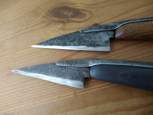

Красивые ножики,самобытные такие...Аж руки зачесались.Подскажите советские ножницы пойдут в качестве заготовки,или там по закалке и прочему все печально?
Про закалку не знаю,по всему прочему печально. Полка наклонена в низ,лезвие какое то "квадратное".
Стесняюсь спросить...Что есть "полка наклонена вниз" ? И квадрат на лезвии не покажете?
