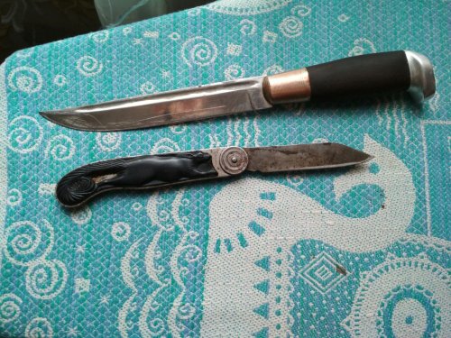

Нож для разделки свиньи.
не свиней.крс и в лесу.свиней и крс тоже.ди113 в нерже,оковка мокуме,грибок-люминий,рукоять граб.Белка-для масштабу.режу длинным....хотя как то и белкой пришлось.пока не сдохла.
