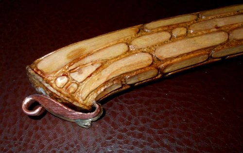

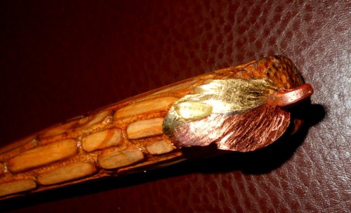

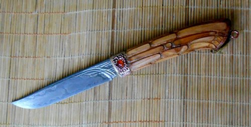

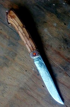

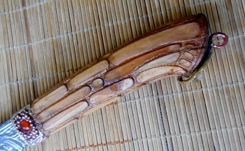

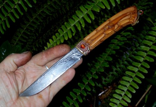

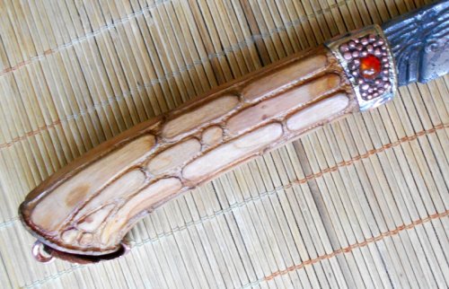

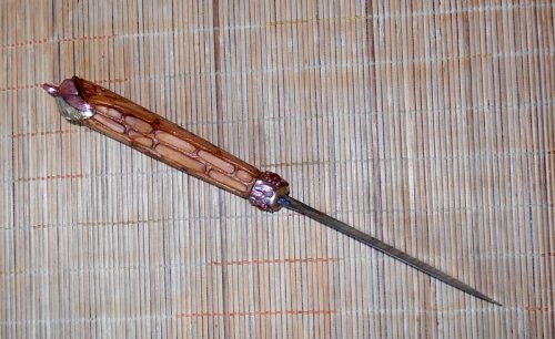

Ну кажется закончилИли ещё поработать над ним? Подумаю. Клинок - ШХ15. Слесарка, ТО, травление всё моё.  Больстер - сборная солянка - медь, латунь. Рукоять - войлочная вишня. Листик - медь, латунь. Капелка на листике - хрусталь. На больстере два кабошона из сердолика. Попробовал готовить шарики и один из способов их применения. Над этим пока работаю.
Абрис очень приятный, и рукоять чудо. А вот больстер совсем не нравится. Какой-то он цыганский, что-ли. Без кабошонов было бы лучше, мне кажется. 🙁
Больстер это отдельная тема. И нож тоже. Этот нож был у меня испытательным полигоном. На нём я отрабатывал свои новые технологии. Сам больстер паян из деталей водопроводного крана. А точнее из грундбуксы и скрученной медной проволоки. На нём я попытался сделать покрытие из медных шариков. Как изготовить шарики, тоже сам дошёл. А вот как их прикрепить к поверхности больстера ещё не додумал. Но мыслишка какая-то уже появилась. Буду пробовать на другом больстере. Клинок тоже полигон для испытаний.. Нанесение произвольного рисунка твёрдосплавными борфрезами. Про травление не говорю, но надо искать свои методы художественного травления. Так что просто сделать ножик для меня уже не интересно. Ищу что-то новое, своё.
Кстати о шариках. Они из медной цепочки. На снимках показано время изготовления. Цепочку не всю разобрал. Звеньев 10 - 15. А к поверхности приклеил новым клеем. тоже испытал.
Так они ещё и приклеены...
а листик к тыльнику тоже на клею держится?
Листик на штифте длиной 15мм и приклеен. Как прикрепить шарики к поверхности Я уже знаю. Догадался, глядя на работы Евгения Добрина и Мусы. Только у них свой метод, а я буду тренироваться.
хороший поиск.
клей с ултрафподсветкой для затвердевания (типа как пломбы стоматологи световые ставят)
Василь, расскажи как он себя показал?, в продаже встречаю,но не пробовал для дела.
Шарики удержал. Даже при обработке крацовкой и наждачкой. Я только немного попробовал. Очки ремонтировал. Нормально схватывается и главное, что очень быстро. Пока ультраподсветкой не обработаешь, можно что угодно и сколько угодно что-нить делать.
