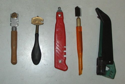

Моя подборка стеклорезов.

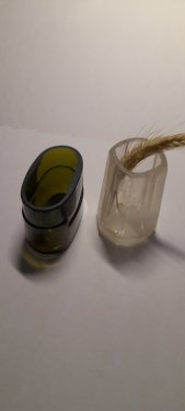

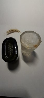

На счет старого стекла. Резал старые бутылки, которым сто лет. Они были с трещинами и обломаны по разному, по этому из них режут стаканы, вырезают клейма и прочее. Стекло таких бутылок ведет себя очень непредсказуемо, трескается где не надо, рассыпается при нажатии стеклорезом.
Эти вот поддались, не сразу. Зеленый стакан, бывший ликер, белый - одеколоном был. Все это копанина.

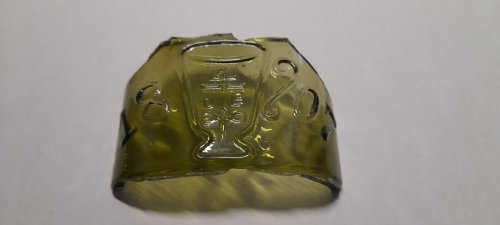

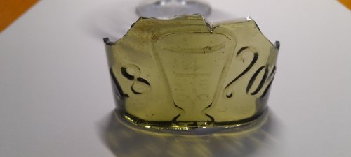

Вот осколок от зеленой бутылки с интересным клеймом и годом 1807, это должна была получиться ваза, но старое стекло повело себя в своем ключе. Сохранил обломок.
