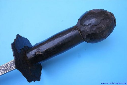

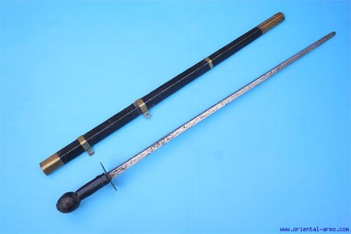

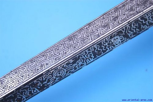

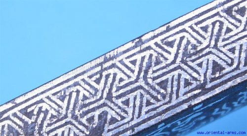

Ren Ren написал(а):
Применение оружия в любом случае шло как отягчающее вину обстоятельство. Но были прописаны в законе два действия существенно усугубляющих степень тяжести проступка - если было применено "орудие неиспользуемое в домашнем хозяйстве" и (вдвойне) если это было "орудие с острым краем"
Само собой китайцы - народ ушлый и изворотливый до крайности - придумали как если не полностью отмазаться, то поберечь задницу
- в ходу у добропорядочных обывателей была масса приспособ весьма умиротворяющего действия, но заботливо лишённых пресловутого "острого края".
Особо популярны были палицы "цзянь". Слово "палица" в данном случае взято по причине отсутствия в русском языке более подходящего. В китайском это особый род оружия, и название, и иероглифическое написание которого отсылают к прямому обоюдоострому мечу "цзянь". Иногда разницу между палицей и мечом с первого взгляда не уловить - рукоять и гарда полностью идентичны, полоса утончается к острию. Только само острие сточено, а там где у меча лезвие, у палицы - плоская грань.
За счёт сходства конструкции палицей цзянь можно было фехтовать почти как мечом - наносить рубящие удары по конечностям, тычковые в лицо и корпус.
А ещё можно было очень эффективно парировать удары этих самых мечей простой тупо-смелой подставкой
- китайцы очень любили клинки закаленные "насухо" и под это дело была выстроена вся система фехтования, поэтому палицы-цзянь иногда называли "переламывателями мечей"

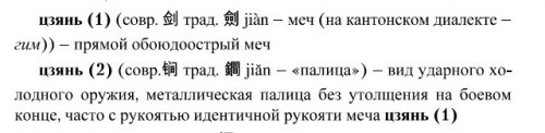

Интересно бы знать, какие знаки. Шуан - это, понятно, 雙 - пара. А вот что за цзин? Если это на самом деле цзянь 劍, то получатся просто парные мечи, и тогда термин неинформативен.
Не думаю что это правильное маньчжурское самоназвание, скорее так их называли китайцы т.е. "хань"., у Трубникова Б.Г. подобное написание, но наверно это не совсем корректный источник. Китайцы (точнее маньчжуры) в Муданьцзяне на слух называют также. Не цзян, джин. Возможно языковое искажение -  с маньчжурского на китайский.
Это почти наверняка не из маньчжурского (если только в маньчжурском этот термин - калька китайского). На слух, конечно, могут быть аберрации. Но вообще этот "шуанг" меня наталкивает на мысль, что это взято из латинской транскрипции китайского термина.
Существует прекрасная матчасть:
С.В. Барчевский. ГЛОССАРИЙ ПО ИСТОРИЧЕСКОМУ ХОЛОДНОМУ ОРУЖИЮ КИТАЯ
Война и оружие Новые исследования и материалы Труды Пятой Международной научнопрактической конференции 14–16 мая 2014 года Часть I
http://www.artillery-museum.ru/assets/files/conf-2014-1.pdf
А автор глоссария у нас на форуме присутствует, кстати.
