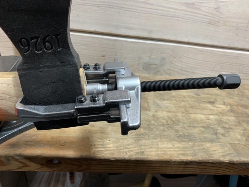

Ну там он и есть. Сидит голова очень плотно - сбить киянкой очень сложно, причем практически по всей длине головы идет туго - только последний см свободно. И должен сказать, что на данной голове песочных часов почти нет - всад практически прямой. У меня есть еще разобранный топор Bahco -там песочные часы гораздо более выраженные. Стаскиваю голову съемником автомобильным - очень удобно, кмк

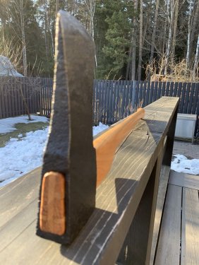

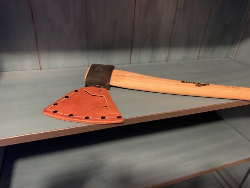

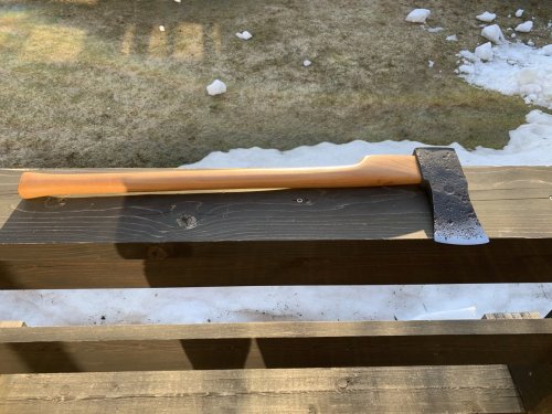

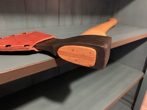

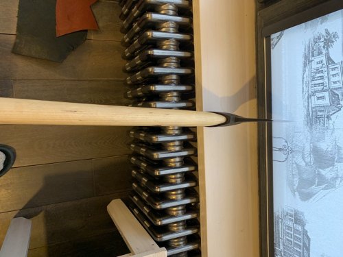

Собрал топор. Подогнал топорище, пропитал льнянкой, просушил двое суток в печке (+70), намазал всад, забил топорище, потом голову допрессовал на 10 тонном прессе автомобильном (села еще примерно на 5 мм), и забил клин с Titebond. Торец пропитал льнянкой. Фоток с пресса нет, времени не было. До кучи еще чехол запилил))

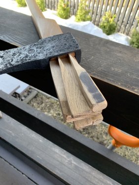

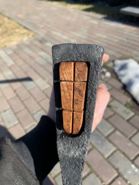

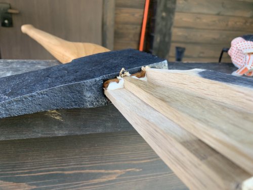

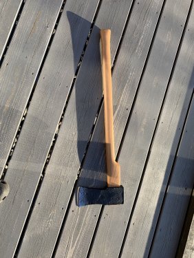

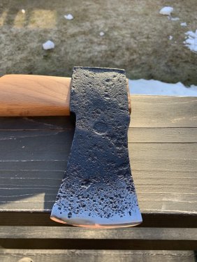

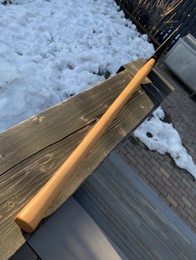

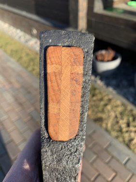

Собрал топорик. Вроде австриец. Голову купил тут в барахолке, топорище - сделал сам, бук под льняным маслом. Во всаде ярко выраженные песочные часы по вертикали - пришлось собирать на два креста. Клинья - дуб, забиты с клеем.
