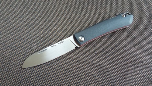

Наконец дошли руки доделать задуманное, конкретно - превратить бэклок на Бро в слипджоинт.
1. Скруглил зацепы на клинке и на коромысле замка.
2. Ожидаемо, клинок получил ощутимый люфт примерно в 2 мм. Поэтому друг нарастил сваркой около 4 мм. "мяса" на конце замка.
3. Сегодня я обточил всё лишнее.
Пришлось точить аккуратно, чтобы не сточить лишнее, а в конце примерять много-много раз, стачивая доли миллиметра, чтобы коромысло вставало идеально вровень с плашками рукояти как в открытом, так и в закрытом состоянии.
Нуу... всё получилось, люфтов нет, замок теперь работает как слипджоинт. Наклон клинка изменился прям сааааамую малость.
ЗЫ: Если бы Белку Пономаревскую не продал, сделал бы с ней то же самое. По факту делов там не особо много.
